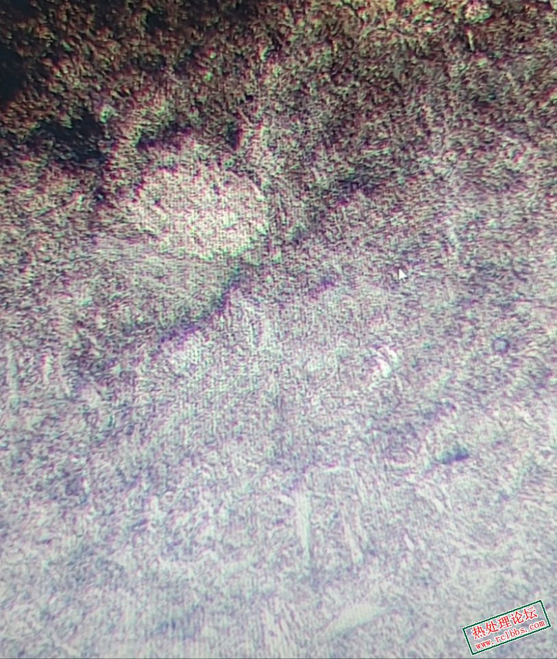

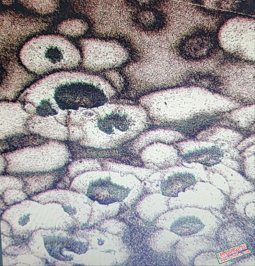

金象新手请教 问题如何形容调制后组织形态:  1图心组织 2图表面感应淬火区
心部
心部
表面感应淬火
表面感应淬火

 楼主| 发表于 2022-10-26 19:07:06 | 显示全部楼层
40Cr材质                                      100X

发表于 2022-10-28 07:55:03 | 显示全部楼层
表面感应区线切割痕迹都没有磨完,芯部回火索氏体。
签到天数: 335 天
发表于 2022-10-28 09:00:32 | 显示全部楼层
你这个表面制样确实欠佳,这是表面剖面还是平面制样,是淬火后,还是淬火回火以后?心部是回火索氏体。
