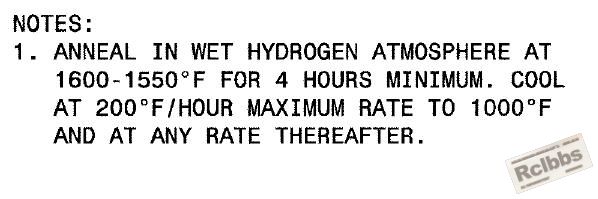

发表于 2009-1-9 13:59:51 | 显示全部楼层
请问 dhzhou888 专家:
原帖由 dhzhou888 于 2009-1-9 11:40 发表
austempering,就是贝氏体等温淬火。先要奥氏体化,然后等温淬火得到贝氏体组织。
深有同感,英文翻译过来意思总会有点变样!
请问 dhzhou888  专家:
     请看附图。一款出口零件要求在湿氢状态下退火,不知这“湿氢状态”退火与国内氮气保护退火有什么优势?愿闻详细解释,先谢谢了。
材质:SAE1215
[ 本帖最后由 ly810924 于 2009-1-9 14:14 编辑 ]
签到天数: 2814 天
发表于 2009-1-9 19:06:08 | 显示全部楼层
回复 5# ly810924 的帖子
这是在840~870℃于湿氢气氛中进行的脱碳退火。
