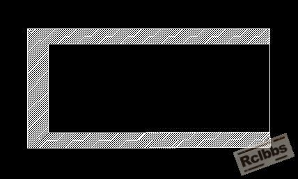

如图零件,一圆筒,一底部实心,淬火后壁面硬度HRC40,而底部和顶部只有HRC30左右,为什么啊?

你是底部先淬,,但底部后,,硬度要低,,且淬火温度应该不高,,属亚温淬火!!顶部后淬!!提高温度可试试解决

我是两头硬度低,打圆面面硬度高啊

楼主是什么材料的工件呢?
发表于 2009-1-13 10:25:47 | 显示全部楼层
两头打的是端面吧,不知楼主,你的产品壁厚是多少,如果壁不厚的话,直接打外圆,硬度会偏高的,是个假象哟(不知道你是什么材料,淬火硬度要求多少)

底部先淬,中心不是没有 淬火液浸入,?

什么材料,什么尺寸,还有这种零件的淬火方式是什么呢?有没有考虑淬火时筒内的热介质如何导出的问题?

应该是入油方式有问题,可一自己调整一下
发表于 2009-1-21 10:50:22 | 显示全部楼层
这样的筒类产品在淬火时,外表的淬火剂流动性好,硬度容易提高,筒内淬火剂温度容易升高且流动性差,硬度当然低,改变产品产品淬火时进入淬火剂的方式情况会有好转。

这样的筒内产品在淬火时,一般头部先淬就可保障内外流动性,硬度比较均匀;淬火介质导出好。

是不是cr12的材料,是的话你的温度不对

检测方法会不会有问题。硬度计垂直打 和 水平打有误差。

我看30HRC是准确的,也就是说两端面的测试准确!
但是你没有给出工件尺寸数字。仅仅根据图形判断的。
