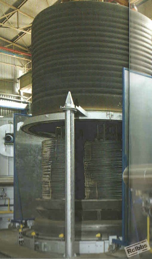

铜线用罩式炉退火时怎么装料啊?

发表于 2011-6-29 09:21:17 | 显示全部楼层
就这样就行了,包管满意哦
就这样装
就这样装
