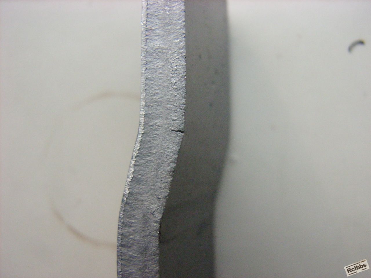

帮客户提问:40Mn的板材,在折弯时边角裂开,直角的地方。不知道是什么原因?
具体的请见图,我想问下,如果表面脱碳会不会这样?

发表于 2009-1-19 14:08:04 | 显示全部楼层
表面脱碳不会形成开裂,可能原材料有问题,裂纹处取样做个金相分析.

发表于 2009-1-19 14:47:04 | 显示全部楼层
这种小的弯度  出现开裂;可能是材料问题,晶粒比较大。
发表于 2009-1-19 15:04:36 | 显示全部楼层
如果设计图纸允许,边角倒棱可以减少类似现象的发生

发表于 2009-1-20 22:53:36 | 显示全部楼层
同意晶粒粗大的说法。Mn元素增长了晶粒长大的趋向。

发表于 2009-1-21 10:25:59 | 显示全部楼层
看楼主的产品是冲压件,在冲压的时候容易产生冲压应力,若材质有问题加上冲压应力折弯时开裂很正常,不是表面脱碳造成的开裂。我以前低碳钢遇过情况,用400-450℃中温回火1.5h可以解决开裂问题。
发表于 2009-1-22 09:49:39 | 显示全部楼层
可能存在以下原因:
1、晶粒粗大
2、带状严重
3、轧制应力
应对措施:
1、去应力回火
2、热弯
3、正火或退火
4、下料剪裁方向改变(如果是带状严重引起的)

发表于 2009-1-22 11:22:20 | 显示全部楼层
未沿扎制方向下料。

发表于 2009-1-22 21:30:23 | 显示全部楼层
折弯时边角裂开,为什么?
看来是剪切毛边,有剪切应力,再结晶退火可以解决。不裂!

发表于 2009-1-23 18:55:15 | 显示全部楼层
回复 12# 客免填 的帖子
由于材料的碳量比较高,对于变形量大的工序,应该中间增加再结晶退火之后,再继续进行以后的冷变形加工。
同时应该注意:原始的退火工艺是否正确----应该采用球化退火处理。
12#回答的很好,楼主的冲压件断口应该是正确的形貌,不是晶粒粗大,请大家注意,不要误判!
不是脱碳的原因,表面比较光滑。

发表于 2009-1-23 23:36:48 | 显示全部楼层
你的下料方式是什么?气割?剪切?前一种方式容易出现马氏体,后一种方式容易存在较大残余应力,退火吧!
发表于 2009-1-28 10:08:12 | 显示全部楼层
这问题,不象热处理产生的.根据图片象是复合模冲制的,属冷加工.产生原因可能有二,其一,是工艺,其二,是材料.如非要从热处理来解决,那在压弯前,进行退火处理,也许能改善.

 楼主| 发表于 2009-2-11 14:10:12 | 显示全部楼层
谢谢大家的讨论指教,由于现在没有电脑,上网不是很方便,所以至今才回复大家。。
图片中的开裂正是在剪切后冲压折弯时形成的,不过客户告诉我们,他们之前没有出现过这样的问题,或者是出现的量很少,而这次是大批出现。。。
所以拿给我们重新做了退火处理,现在问题已经解决,后续加工已经进行。
不过我不明白的是,变形量也不是很大,为什么会发生裂口呢?之前我们检测硬度大概在220HB左右,经过退火之后,硬度更低。。。
发表于 2009-2-11 21:45:51 | 显示全部楼层
这种钢材折弯冷弯一般都要退火,由于是热轧或是冷轧钢材,加上后续的轧制还有原材料的偏析,很容易造成这样的裂纹,一般均采用球化退火

发表于 2009-3-15 22:47:49 | 显示全部楼层
力挺再结晶退火
原帖由 wangqinghua196 于 2009-1-23 18:55 发表
12#回答的很好,楼主的冲压件断口应该是 ...
万分赞成汪工的明察秋毫。我曾经遇到过类似的问题,在材料原始状态不是太好的情况下,我们热处理人能做的不是找谁的茬,而是如何想办法把企业的损失降到最低!在此问题上最合理的和最节约的工艺是:再结晶退火,680-720度加热缓冷到450度以下出炉空冷。也很欣赏12楼专家的一语中的。
