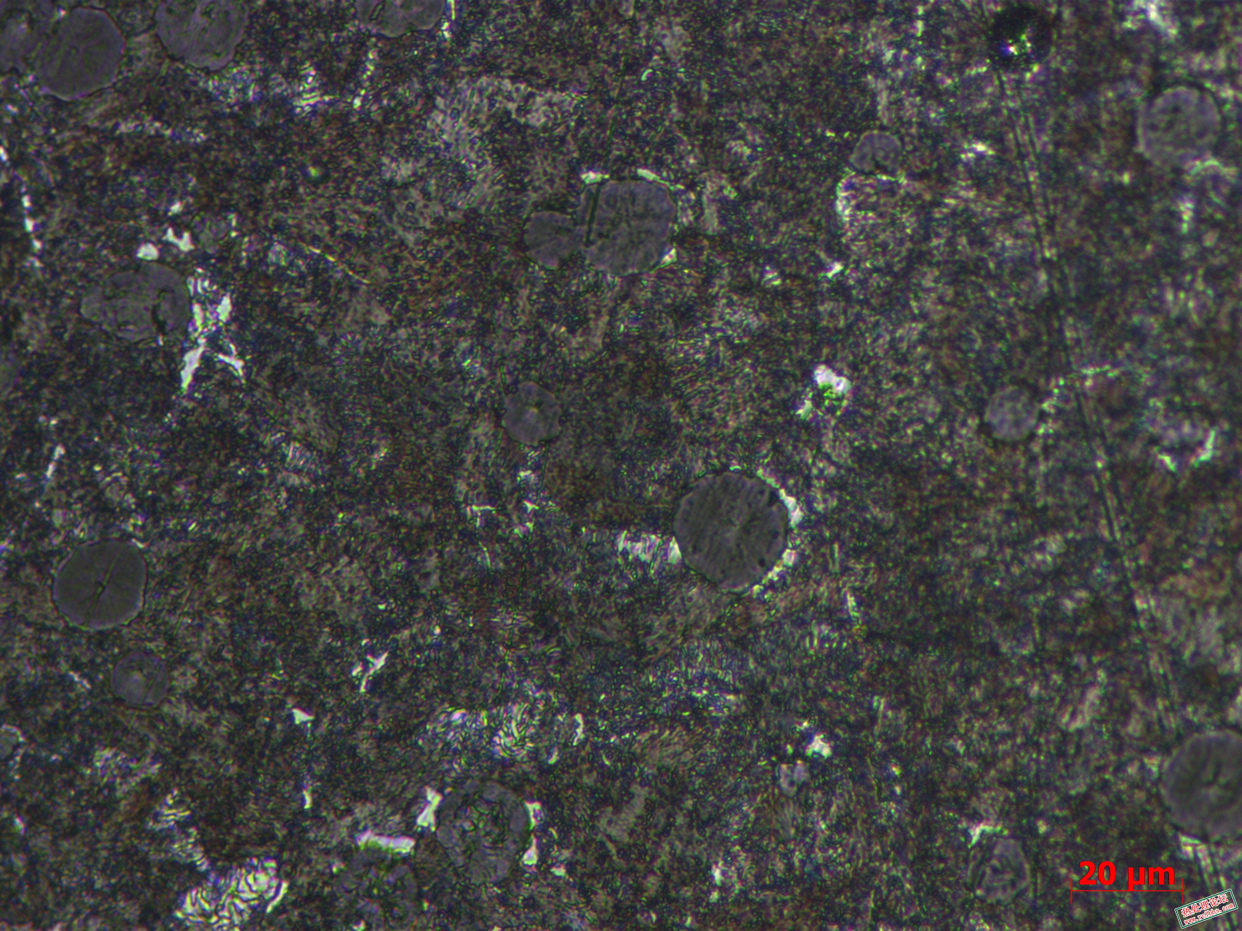

球墨铸铁进行球化退火,基体中的珠光体是黑色基底上有白色颗粒,这能够算粒状珠光体吗?
500倍显微镜金相照片
500倍显微镜金相照片

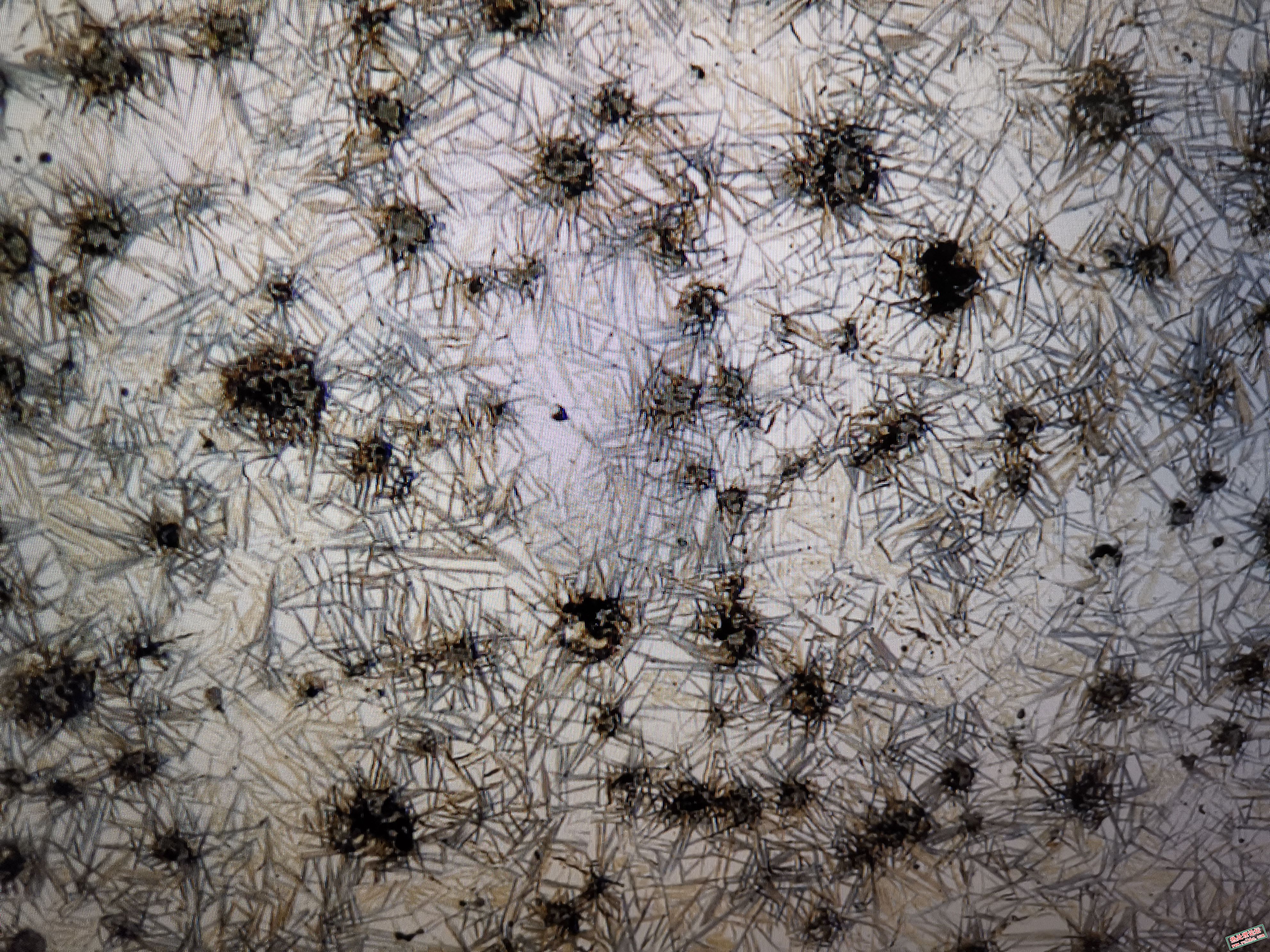

签到天数: 1158 天
发表于 2022-11-1 14:21:11 | 显示全部楼层
这金相做的不太好啊。。。。
签到天数: 1158 天
发表于 2022-11-1 14:40:58 | 显示全部楼层
签到天数: 92 天
 楼主| 发表于 2022-11-1 20:04:52 | 显示全部楼层
你这球铁基体组织是贝氏体吗?没有见过
签到天数: 1158 天
发表于 2022-11-2 07:53:59 | 显示全部楼层
高成龙 发表于 2022-11-1 20:04
你这球铁基体组织是贝氏体吗?没有见过
是的,要做到这种效果。

签到天数: 23 天
发表于 2022-12-6 08:43:11 | 显示全部楼层
上图中的不是粒状珠光体。

签到天数: 44 天
发表于 2022-12-17 21:17:27 | 显示全部楼层
你这是残余的铁素体,球墨铸铁中的石墨周围的牛眼铁素体残留。不是粒状珠光体中的渗碳体颗粒。
