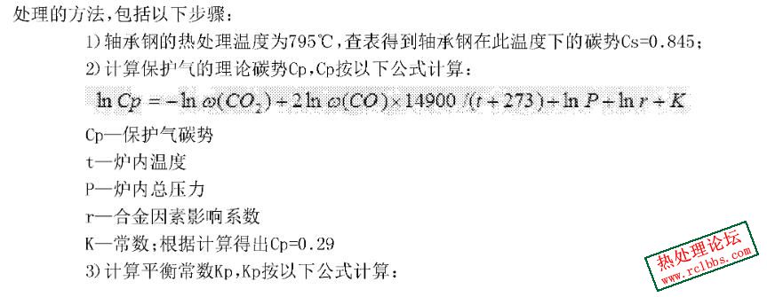

针对轴承钢某处理温度下表面的Cs如何计算.轴承钢球化温度795度,处于奥氏体与渗碳体两相区,对于铁碳相图是对应温度与ACm线相交对应的碳碳浓度吗。

    是的,相当于奥氏体含碳量。也就是保护气氛的碳浓度。
     能问下你这个是在哪里截图吗,资料名字方便说下。

那此列的轴承钢Acm怎么计算出0.85  有经验公式吗
