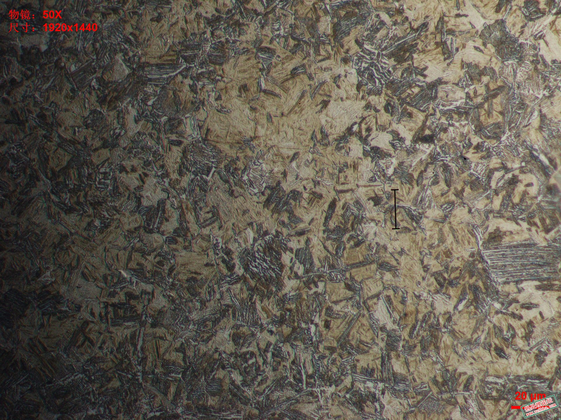

如题,有一款轴最近频繁收到客户投诉,主要原因是在轴径变化处断裂,断口呈现多源疲劳特征。
检测发现断口处轴表面组织比较差,含有很多贝氏体,热处理质量不好。
各位大神,直径28的40Cr棒料调质,直径17的位置屈服能做到800Mpa以上吗?

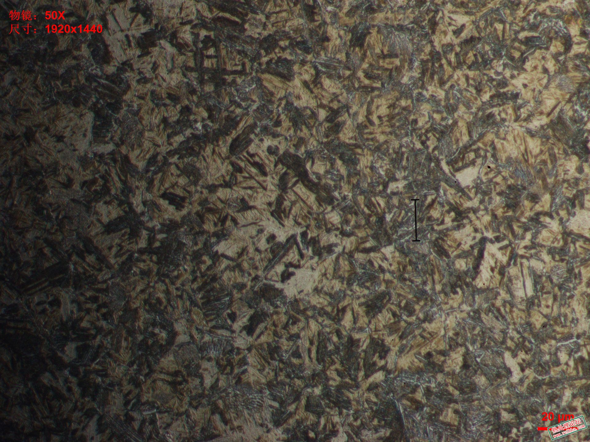

 楼主| 发表于 2022-11-8 11:27:28 | 显示全部楼层
txljh8 发表于 2022-11-8 10:50
直径28完全可以淬透的,你们的问题可能是冷却不足,冷却速度快点检查一下组织、抗拉性能。

发表于 2022-11-8 12:33:36 | 显示全部楼层
“我们的供应商5mm深处(直径大概17mm处)只能淬成这个样子”
这句话是你们的供应商原话吗?这个回复好像不太专业啊
这么个小杆子,做不好了?只能淬成这个样子?!

发表于 2022-11-9 08:30:26 | 显示全部楼层
别说800,1100都可以
典型的热处理工艺问题,冷却速度慢,淬硬层深度浅。
换个供应商吧!

发表于 2022-11-9 18:27:37 | 显示全部楼层
看到了上贝,楼主外行,技术要求表达不清。
