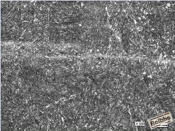

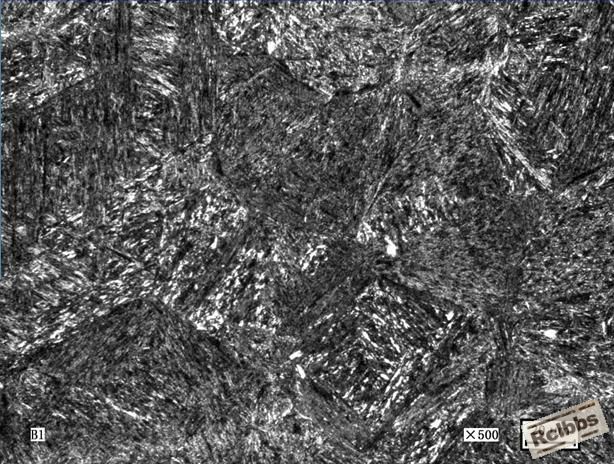

55Cr3(相当于50CrMn弹簧钢)淬火回火后组织见附件,请问马氏体可评为几级?回火索氏体可评为几级?另外根据此组织,是否有加热温度过高,或者淬火油冷速不够的问题?谢谢!

淬火后组织
淬火后组织
回火后组织
回火后组织

印象:马氏体粗大,有淬火过热倾向。回火温度可能低了。

 楼主| 发表于 2009-1-24 19:59:50 | 显示全部楼层
是指淬火入油温度过高还是加热过程中温度过高?
签到天数: 940 天
发表于 2009-1-24 21:04:54 | 显示全部楼层
过热,是指加热温度过高或保温时间过长。

  图一是不是属于板条马氏体+针状马氏体,图二是否属于回火索氏体+少量铁素体?

图一主要是板条马氏体,针状马氏体不是很明显,图二主要为回火屈(托)氏体,可能有少量铁素体,回火索氏体中应能看到颗粒状碳化物。
