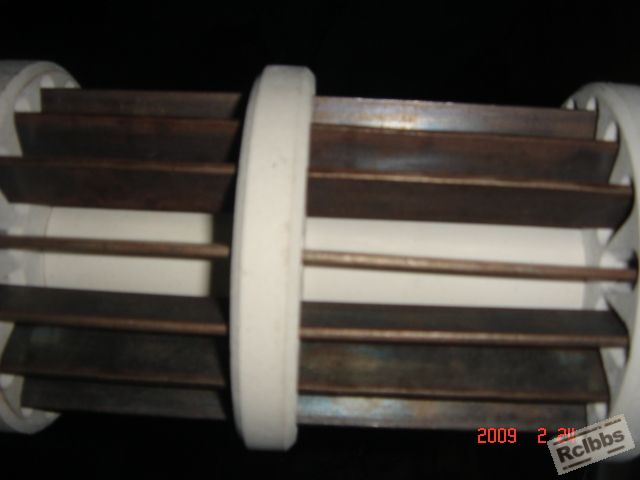

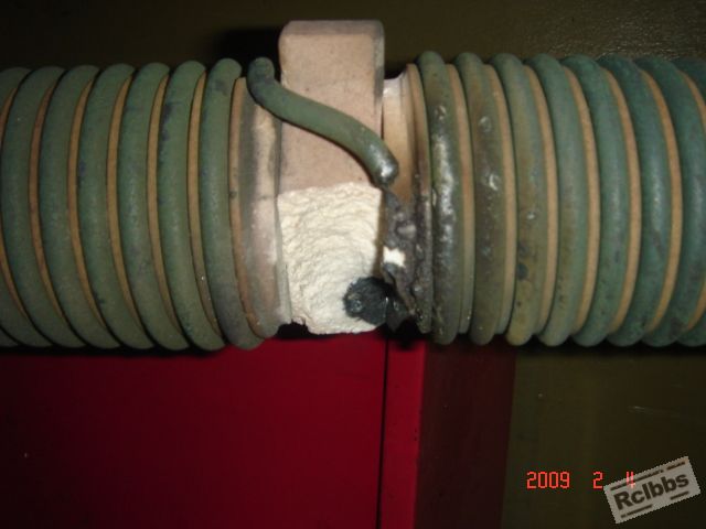

楼主,这是我提到的也是见过的三种形式,
您是行家,给讲讲区别.

下面那种鼠笼式的是铁铬铝材质吧?察哈尔汗很关注辐射管寿命这方面的问题,你们是用辐射管的,,我们是做辐射管,同样关注不同类型辐射管方面的寿命问题,这样对我们以后生产中积累一定的经验数据,希望有空多交流。

螺旋式的结构,也会因为瓷架凹槽不合理也易产生短路,辐射管的损坏不能光从结构一方面考虑损坏的原因!
