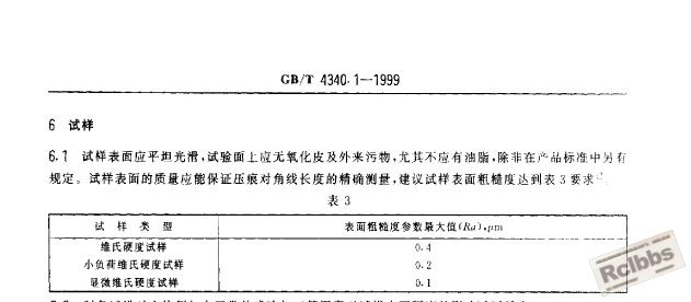

各位打硬度的时候对表面粗糙度有什么要求啊,深度有要求吗?质量部要求表面粗糙度达到0.8,我服气了,不知道有没有这方面的标准啊

我们检测硬度之前会用砂纸将被测表面砂磨一下,但没有明确的粗糙度要求,也没有见过这方面的标准。
发表于 2009-2-26 19:26:37 | 显示全部楼层
要求的不错,查阅一些国家标准的各种硬度试验方法,均有粗糙度要求

像打洛氏,用沙轮就可以了,打布氏对表面粗糙度要求比较低,维氏要求比较高,要抛光的…
要求的表面粗糙度和压头大小有关的…

现场检验用里氏硬度机的话0.8有点高了,用角磨机抛光就行。其实0.8的粗糙度要新磨床才能达到,旧磨床有振动都达不到这种粗糙度。很多时候请求加工的和制定检验标准的根本不考虑实际情况。

最常用的洛氏硬度机,一般用沙轮打磨就可以了,要求表面粗糙度达到0.8,完全没必要.

我们一般先用砂轮磨去0.5-1mm,再用砂纸抛光,粗糙度差不多0.8-1.6

表面粗糙度有要求,一般不大于1.6

打洛氏至少要到1.6
