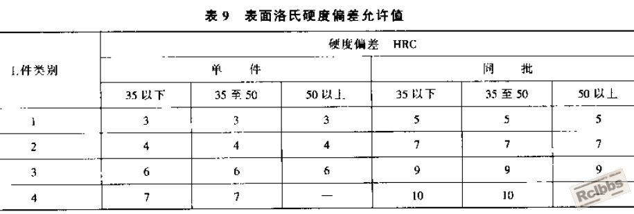

我们现在要求做4Cr5MoSiV的淬火处理,硬度要求为HRC45度(真空炉),公差范围为上下1度,请问这个公差要求合理吗(国内)?一般的可以做到什么范围?在国外是什么状况?

参考JB/T 6050 钢铁热处理零件硬度检验通则

这个公差要求不合理的.
一般硬度要求范围在5个单位.
国外是什么状况不清楚,但是,应该相差不大.
发表于 2009-2-27 11:24:06 | 显示全部楼层
参考GB/T16924-1997 《钢件的淬火与回火》
