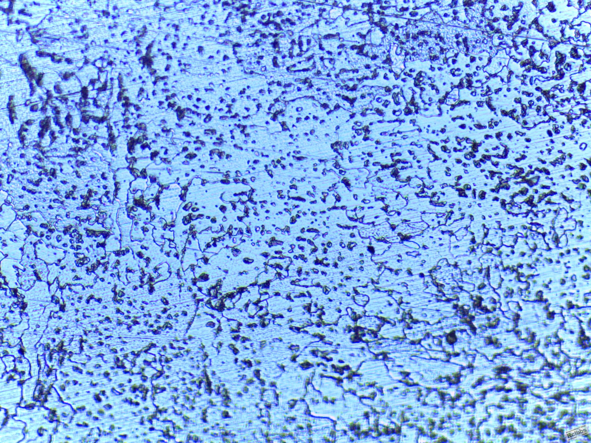

发表于 2013-8-23 11:47:52 | 显示全部楼层
到温降温会出现什么情况,类似这种组织么?
