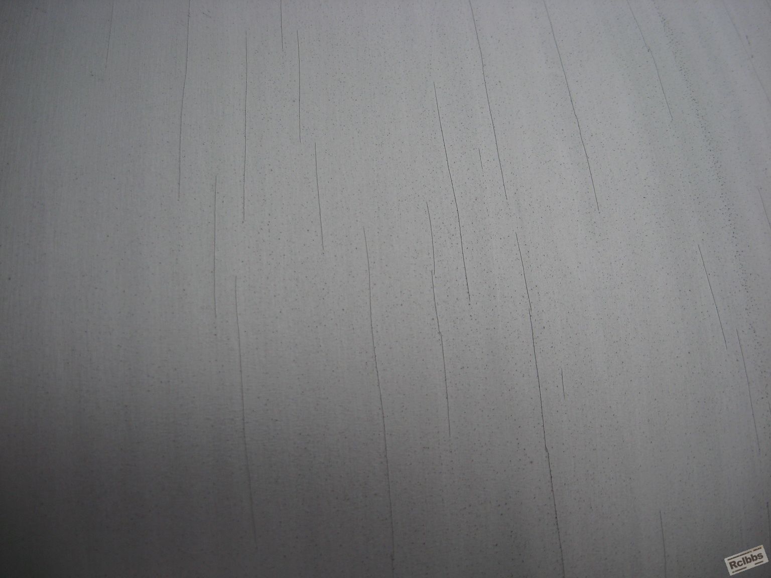

现有一直径530mm的42CrMo棒料要热处理,要求硬度50-55HRC,淬深6mm。请问用什么热处理工艺?谢谢
我们之前做过祠棒料的淬火,但表面有许多裂纹,(冷却方式是水冷),请问裂纹产生的原因是什么?怎么避免?
谢谢!

发表于 2009-3-3 14:04:58 | 显示全部楼层
应该把表面的脱碳层,都清除干净.预冷淬火,注意出水温度.

 楼主| 发表于 2009-3-3 18:06:01 | 显示全部楼层
是用工频淬火的,然后用水冷却的,但是出现了图中的裂纹。
请问淬火工艺对吗?有什么值得注意的?

发表于 2009-3-3 19:15:31 | 显示全部楼层
油冷,普通淬火可以的,
但是你得有层深,应该是感应吧,

发表于 2009-3-4 22:45:15 | 显示全部楼层
中频就可以吧
预热后中频加热,用相对较低的温度,PAG淬火液冷却,及时测硬度回火。
发表于 2009-3-5 10:36:15 | 显示全部楼层
用中频淬火,注意所选用的淬火介质,淬火完成后再做回火处理!
