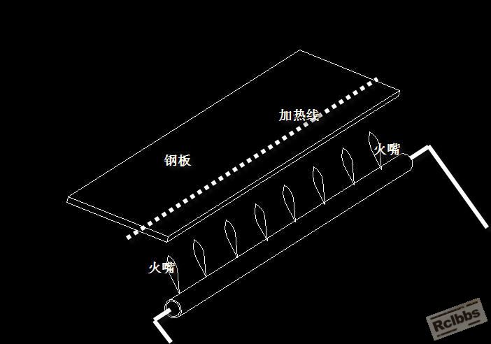

我公司大量钢板需加热弯曲,一直以来都是用氧气乙炔加热,效率低且加热不均匀,咨询过中频加热方式,但车间电力负荷不足作罢。因为加热部位不需很宽,但加热长度要达到板宽(最长1米),一件钢板一般只要加热一条弯曲线即可。现在有个想法,设计一种直管多头火嘴的燃气炉来加热,不知哪有专业公司可以承接?钢板材质为Q235/Q345,厚度≤25,加热温度900℃。这里应该涉及到热工知识,非我所知,望各位不吝指教。

 楼主| 发表于 2009-3-6 21:42:02 | 显示全部楼层
我公司是做钢结构的,构件之间用钢板栓接,有时钢板需弯曲,冷弯的话容易产生裂纹,所以工艺要求弯曲部位需加热到900~1000度,加热的宽度有20mm就够了。我的设想其实相当于加热炉头是直线状,而咱们家用的炉灶则是圆圈状,不知这个比喻能描述清楚否?
