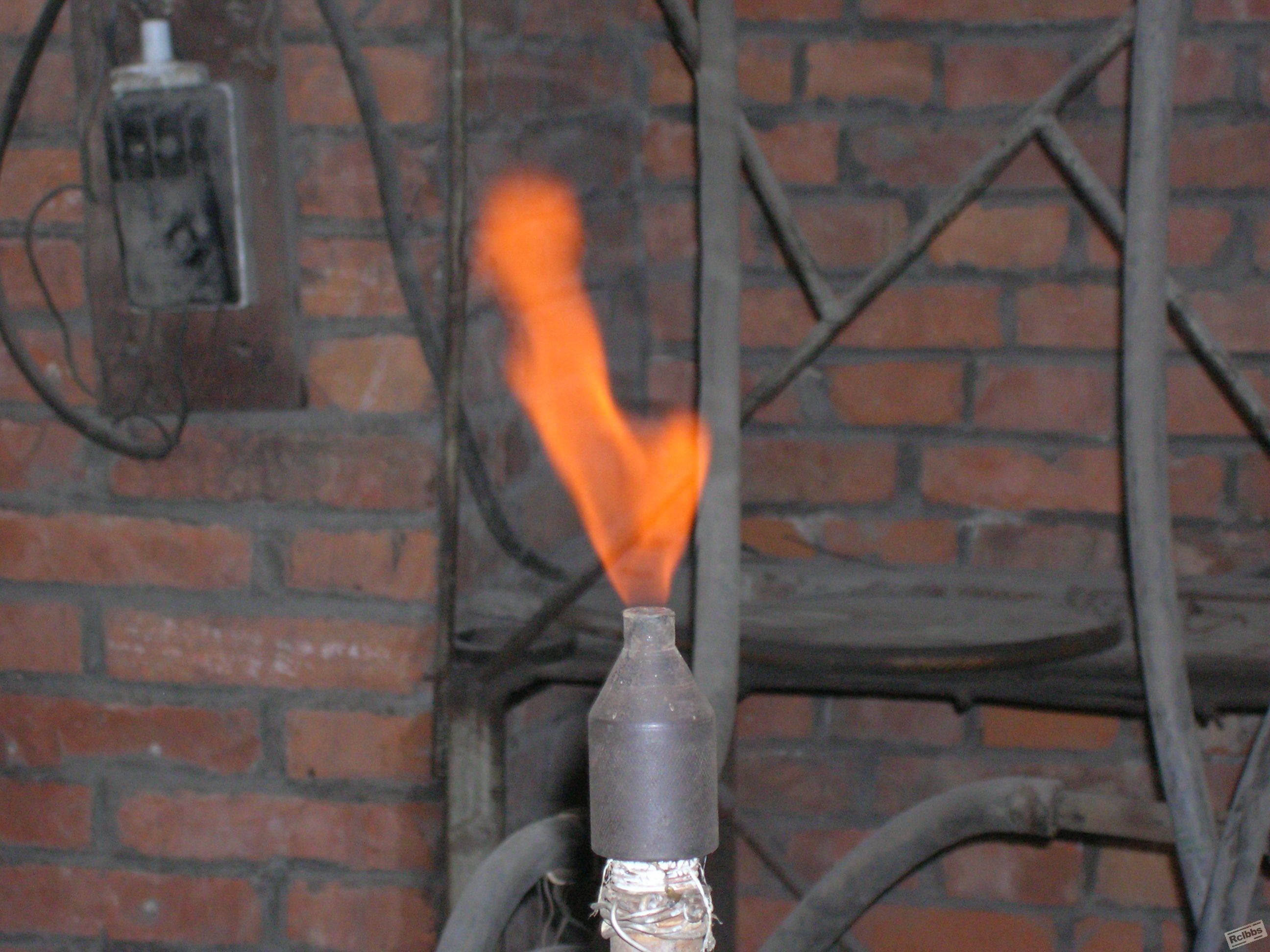

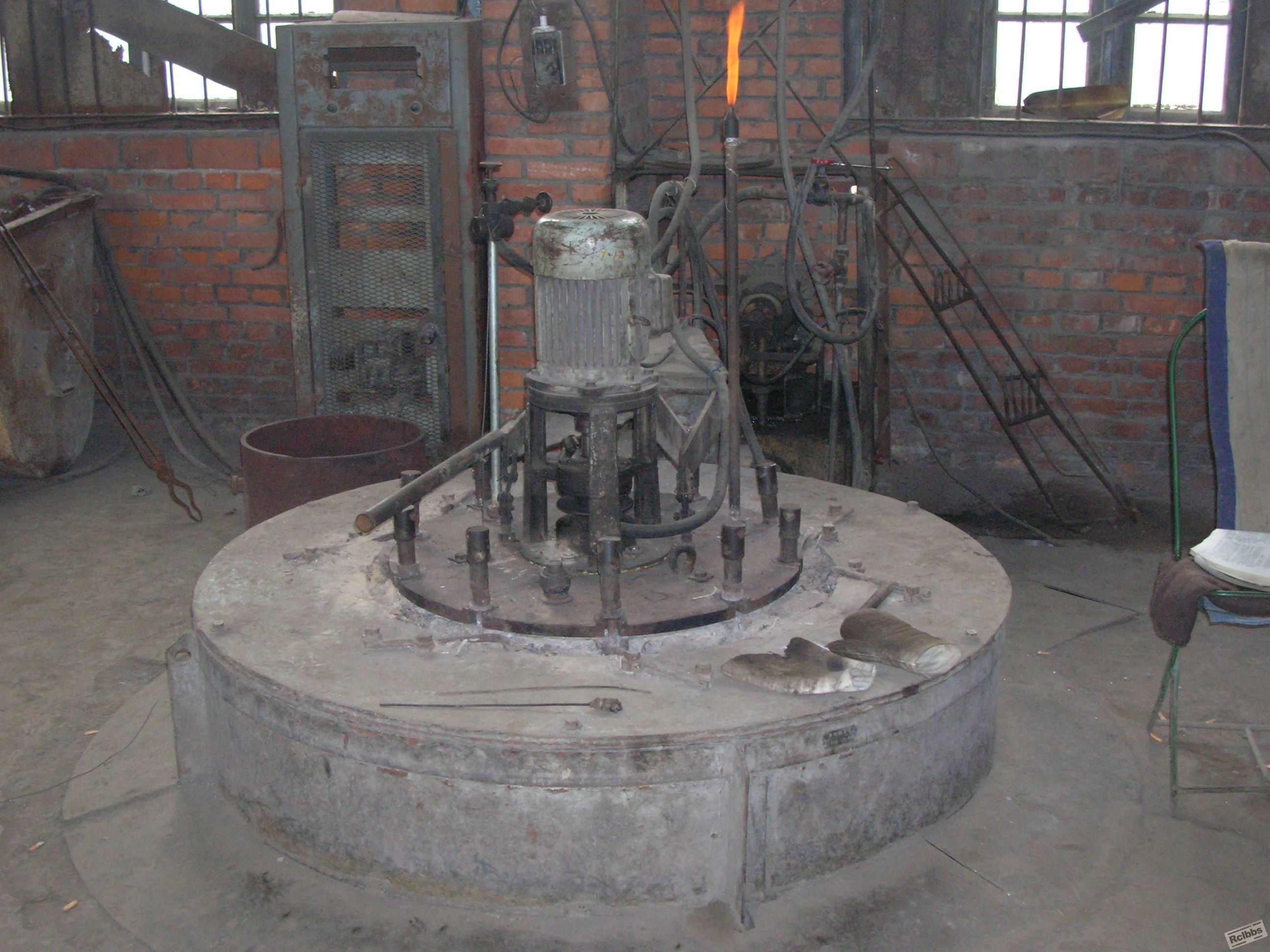

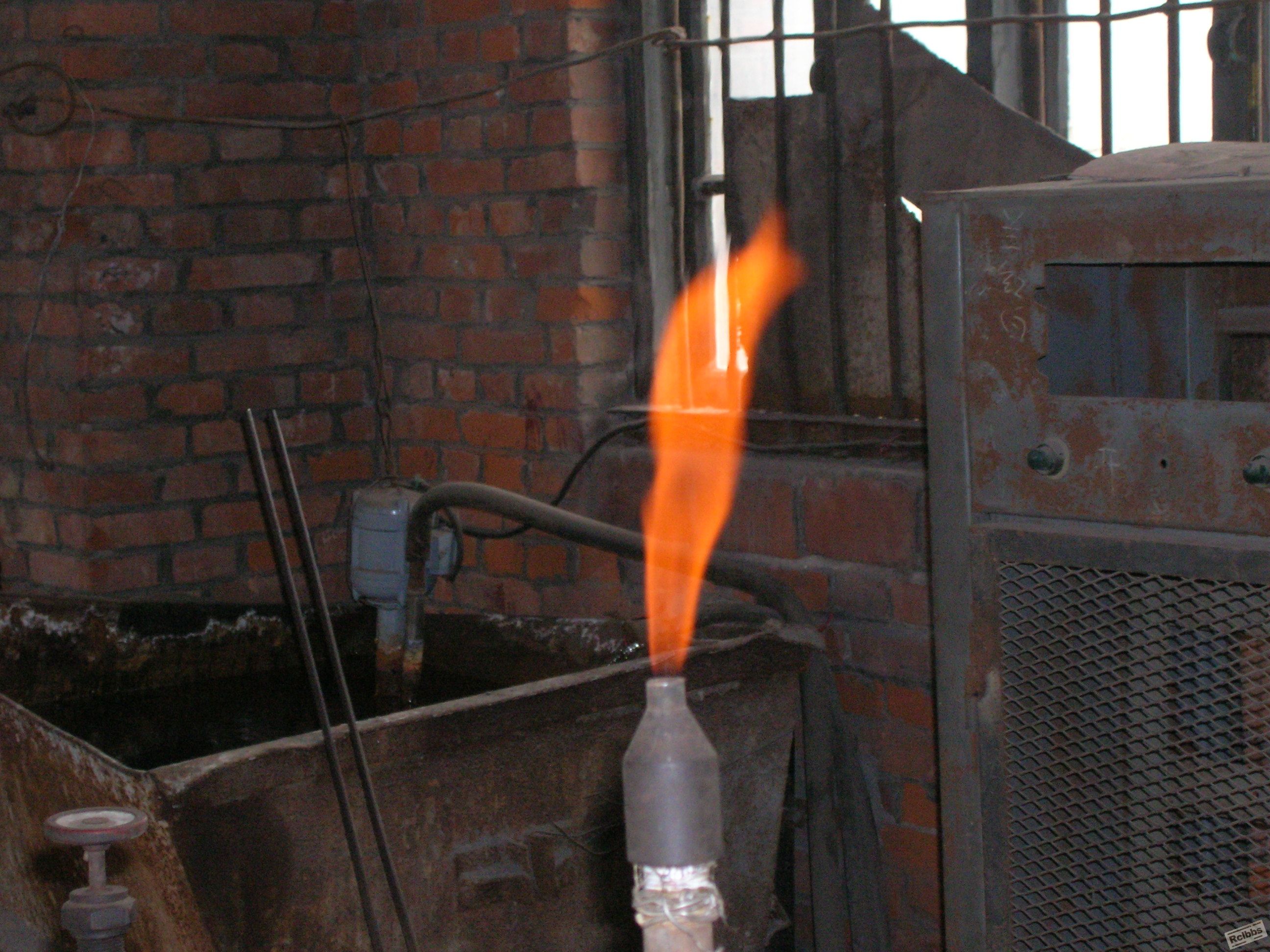

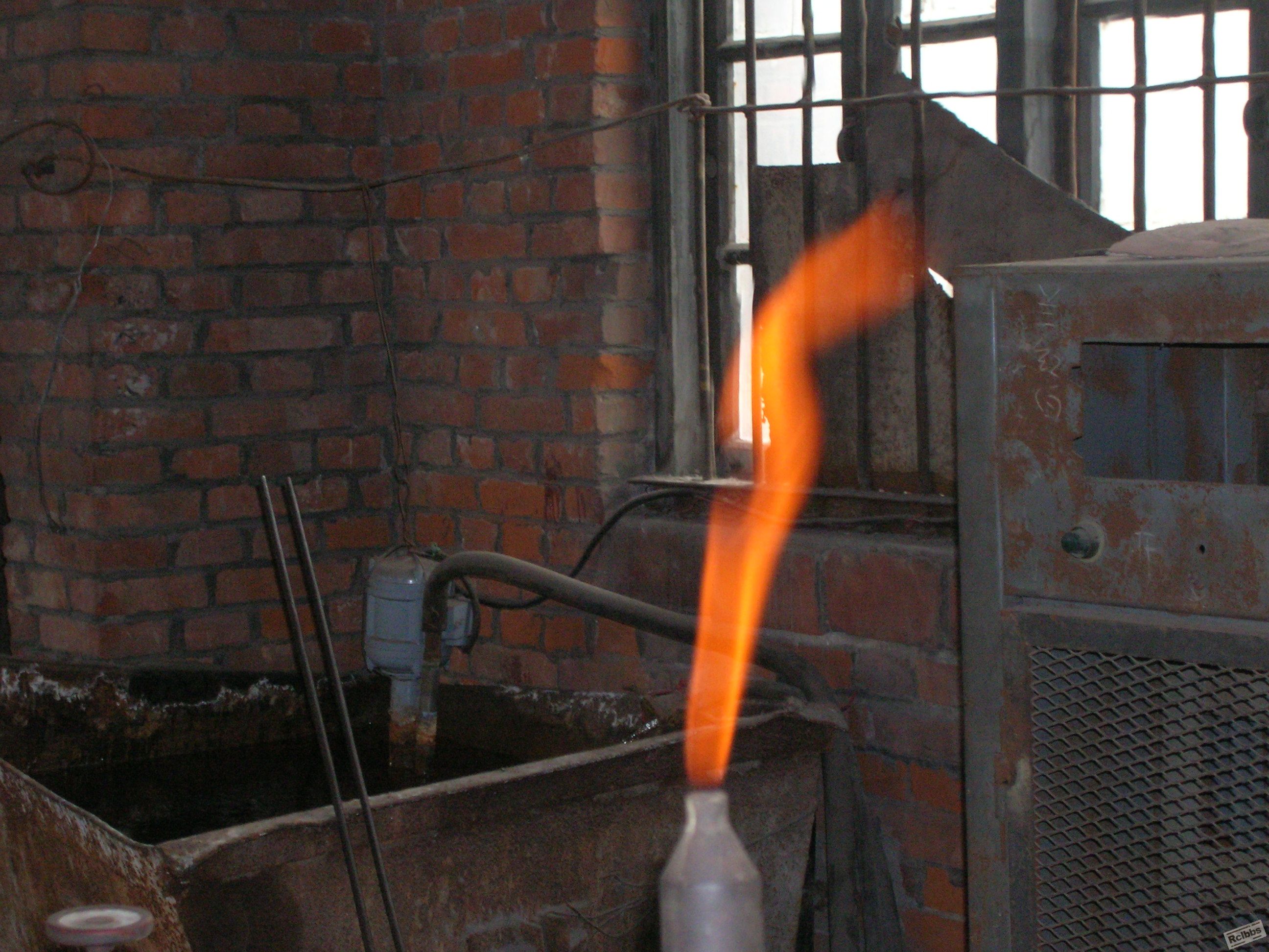

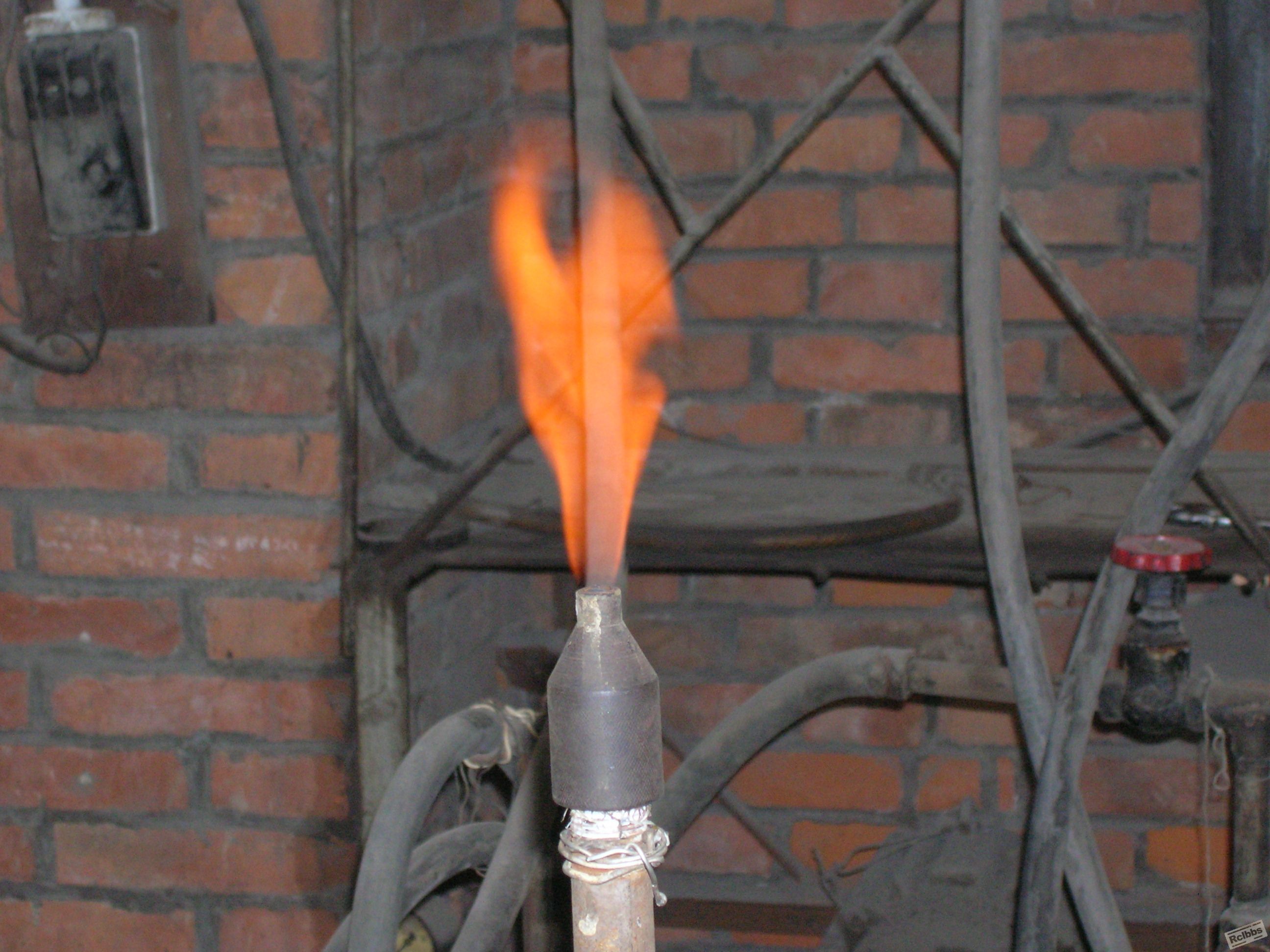

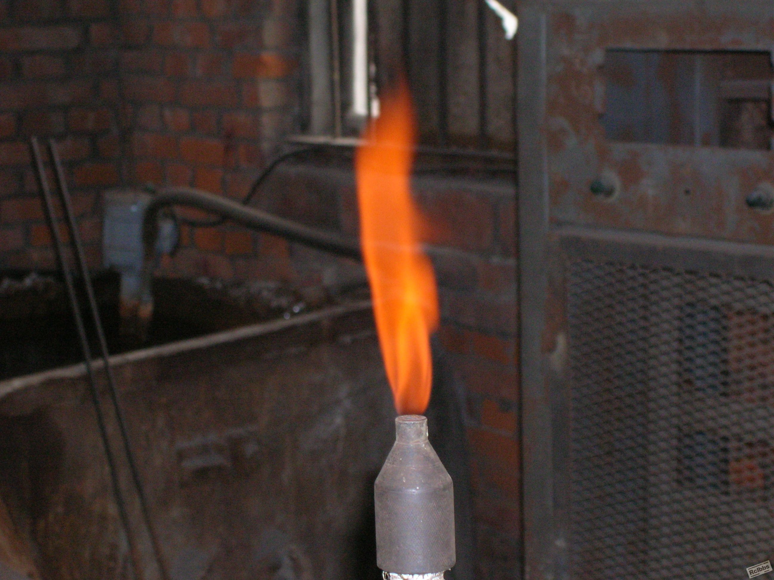

老式井式渗碳炉.零件渗不上碳表面有氧化层.炉子无任何检测设备. 求助是什么原因? 急求! 多谢!升温到930装炉滴煤油120-140每分.再升温到930后排气半小时封严炉子强渗5小时100滴每分扩散1小时滴油50滴每分.930出炉直接淬火.淬火后表面有黑色氧化物,硬度40.做过金相.没有渗碳层..装炉后温度降到830.现在我把煤油降到100-120滴.还是不行.  还有我的炉子底部有大量氧化物这个有关系吗  我发上几张图片大家给找找问题,多谢!

无任何检测设备,起码应该有温度检测仪表吧,无碳势检测可以看火苗确定。
 楼主| 发表于 2009-3-3 20:40:13 | 显示全部楼层
有温度930度.火苗淡黄色.

资料介绍,工件入炉后,将炉盖盖紧,不允许有漏气现象,滴入渗碳剂后,应保持炉内压力为196-490Pa。将废气点燃,火苗高度为200-300mm。

楼主,你的马弗罐漏气了,停炉吧,待马弗罐冷却到室温时用煤油涂抹(尤其焊缝),检查漏点。

无漏气现象.用煤油100滴每分钟.炉压不清楚多少,火苗高度150-200

这样的炉子不是在闹着玩吗?最起码压力剂应该有吧?你的问题应该就是漏气了(并且不是一点漏,有可能就是炉罐破了)。
