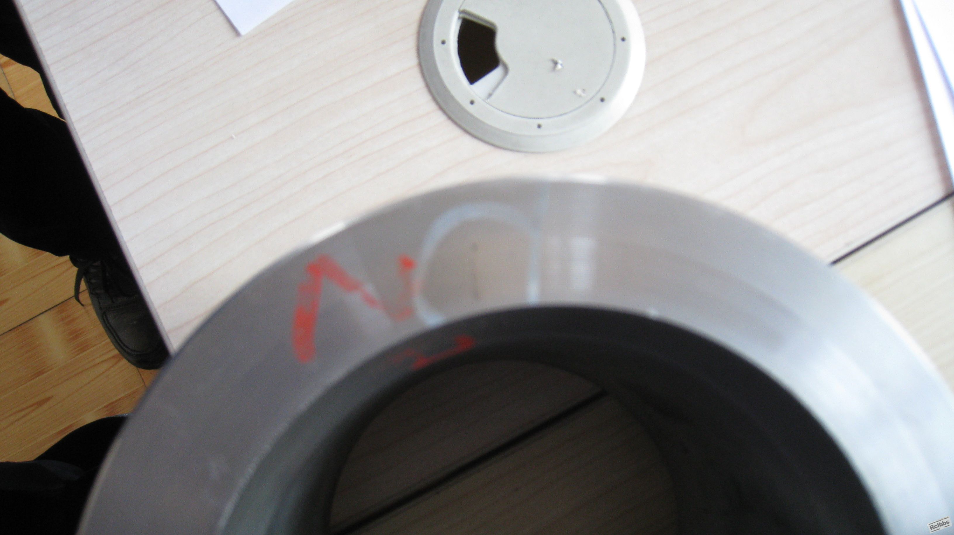

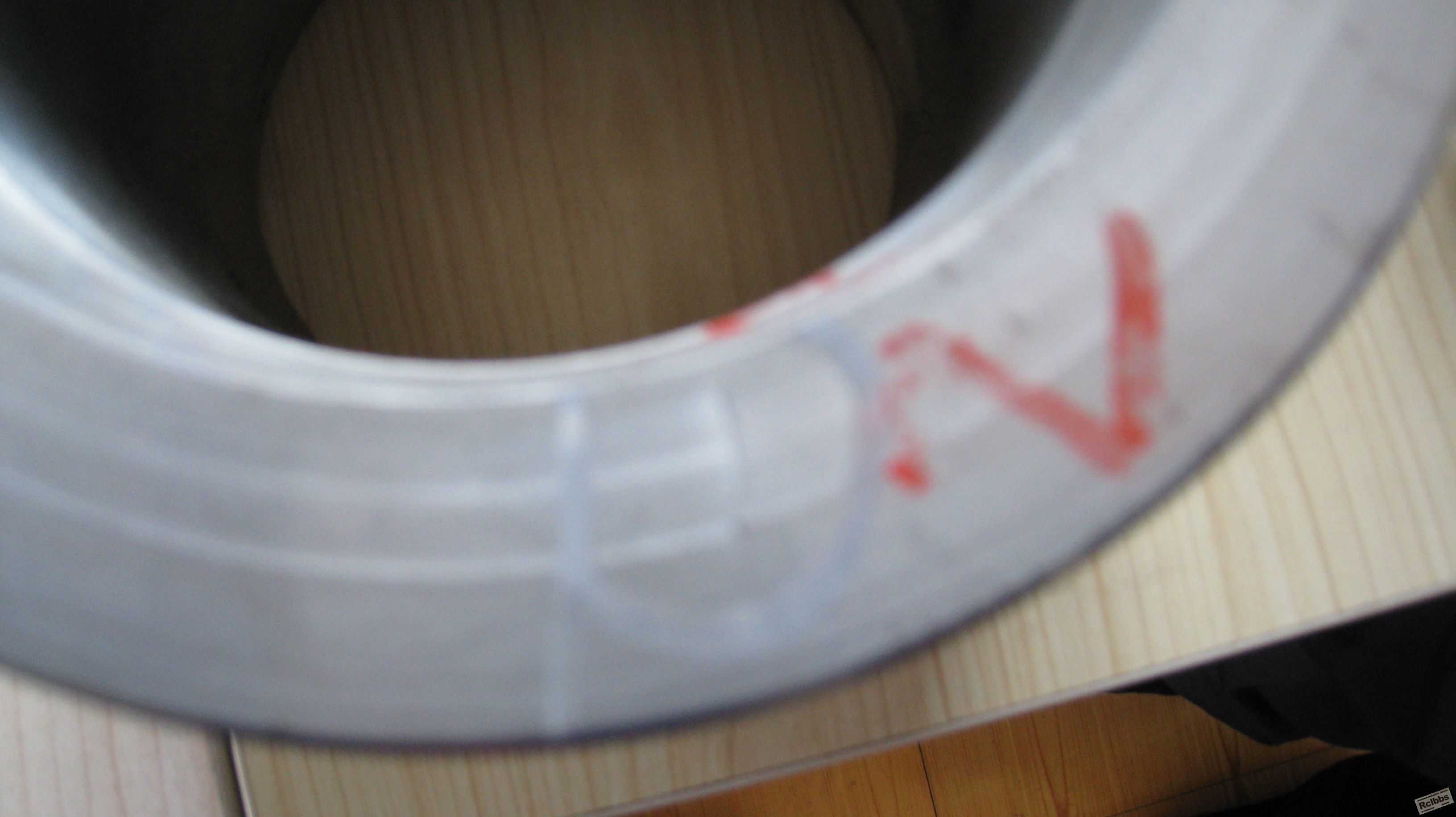

昨天关于45#钢调质用AQ251淬火液能出现裂纹吗?谢谢大家帮忙解答!现上传两张图片请大家帮忙分析分析,谢谢!
白圈内
白圈内

可以肯定是原材料问题。

不好意思,今天传两张裂纹的照片。
发表于 2009-3-4 12:48:23 | 显示全部楼层
哎,我们这也是刚遇到这个问题,明明和热处理没有关系,就说是热处理造成的,郁闷中
发表于 2009-3-4 13:04:01 | 显示全部楼层
在不应该出现裂纹的地方(非应力集中处)出现裂纹,十之八九是原材料的问题。
个人认为,这是分析裂纹的基本点。
当然,前提是在热处理比较规范的情况下。
