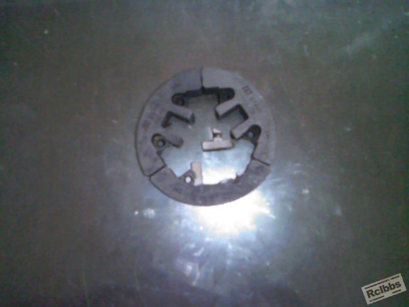

我们碳氮共渗后两面硬度相差10HRC左右,经400度回火后还容易断裂,
有做过这个产品的朋友帮忙分析分析?

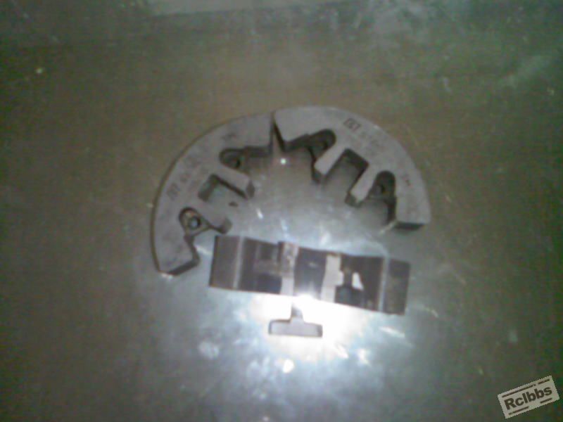

断口照片看不清......
但粉末冶金脆断,基本是因为孔隙率太大和孔隙形状不良(好的孔隙是球状的, 金属制品密度高,差的大小相差悬殊,表面孔隙特别大,孔隙端部成锐角状态),至于硬度相差太大,需要从金相上判别淬火组织了........

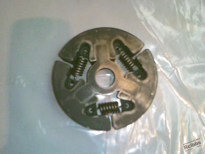

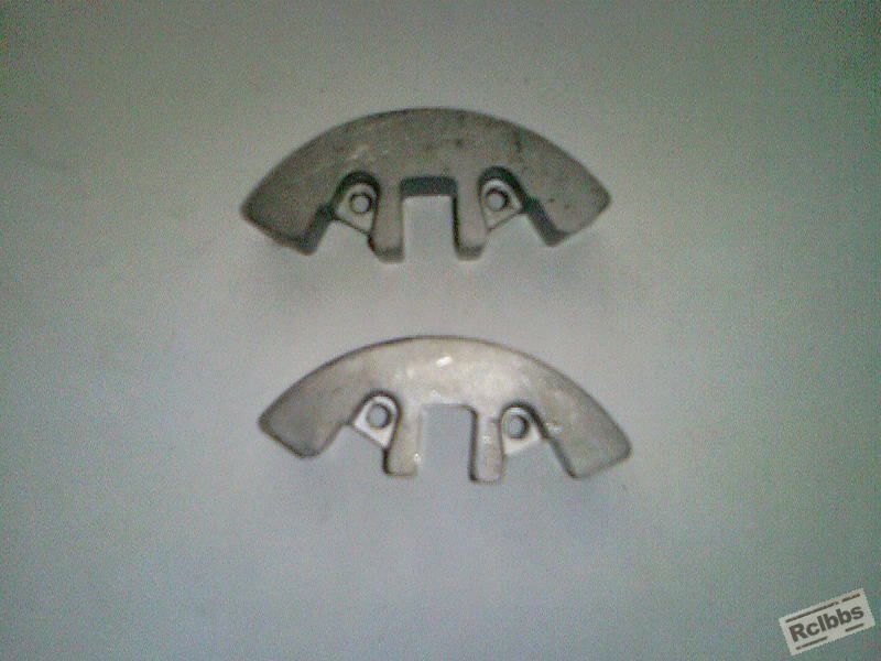

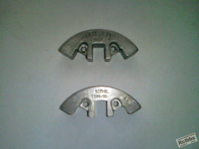

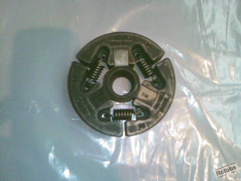

这是装配好的样子
现在热处理另外一批,在RQ-90井式炉,铁丝扎好吊挂,工艺按860度3小时,840度1小时,
碳氮共渗淬油,两面硬度在35~45HRC之间,在RJ-60回火炉300度回火后硬度在30HRC左右.现在又好做了,估计这批粉末冶金质量比上批好.
zhangyongwen 版主:你们是怎样的工艺做的该产品?是不是洗衣机上的配件?这个产品的密度在6.9左右.
