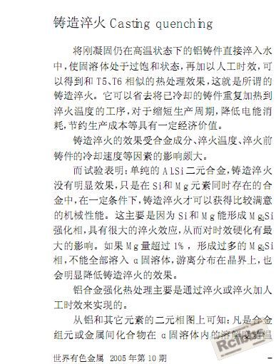

 楼主| 发表于 2009-4-1 15:20:48 | 显示全部楼层
找到一份相关知识与大家分享
请看附件
资料
资料

有色倒是可以行的,貌似,有一次在做有色样件制作的时候,为了检查内部情况,我就是把铸件(刚出来的)放到一定温度的淬火介质里冷却的,结果,检查得出要命的结论是,这个缸体的硬度和性能比,经过冷却后再淬火的缸体要高。嘿嘿。
