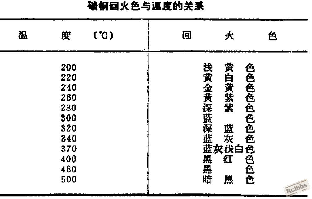

发表于 2009-3-11 14:56:59 | 显示全部楼层
回复 7# HRC 的帖子
师傅能不能把具体的温度所对应的氧化皮的颜色大概说一下啊~?
谢谢了
发表于 2009-3-11 15:13:58 | 显示全部楼层
发表于 2009-3-12 09:13:53 | 显示全部楼层
我看过一篇文章中说回火的颜色和保温时间也有关系。楼上提供的温度和颜色的对应关系中是否也对时间有要求呢?
发表于 2009-3-12 09:35:05 | 显示全部楼层
回复 12# ouyang75 的帖子
该表没有提及时间;
当然如果时间无限延长,氧化皮厚度增加到大于光的波长,没的光的干涉了,你怎看到氧化的颜色呢?
