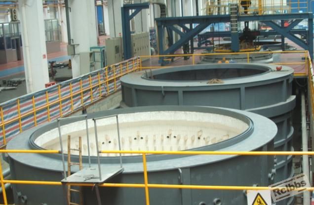

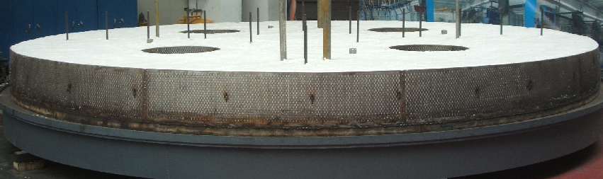

爱协林5米(工件尺寸)无马弗井式渗碳炉专题 之炉盖
慕山慕水 + 10 感谢上传!
发表于 2009-3-8 19:48:52 | 显示全部楼层
气氛入口呢.怎么看不见.现场制作的吧.太大了
发表于 2009-3-8 19:50:16 | 显示全部楼层
用的纤维模块吧.听说那个3.5米的就是纤维模块.不过效果不是很好啊
发表于 2009-3-9 10:42:27 | 显示全部楼层
本人认为使用纤维模块是一个非常不错的选择,但砌筑时一定要确保质量才是!
发表于 2009-3-9 11:16:31 | 显示全部楼层
只能现场制作,要不然没有办法运输,呵呵。。。这是纤维切块的结构。
签到天数: 9 天
发表于 2009-3-9 11:18:15 | 显示全部楼层
使用纤维模块是很好,一定要有耐热钢的保护(就象图片上那样)我们以前的炉子现在多换成这样了,使用效果还可以。
签到天数: 6 天
 楼主| 发表于 2009-3-9 22:14:11 | 显示全部楼层
这样的砌炉比较流行啊.不过那几个风扇点不太好砌炉

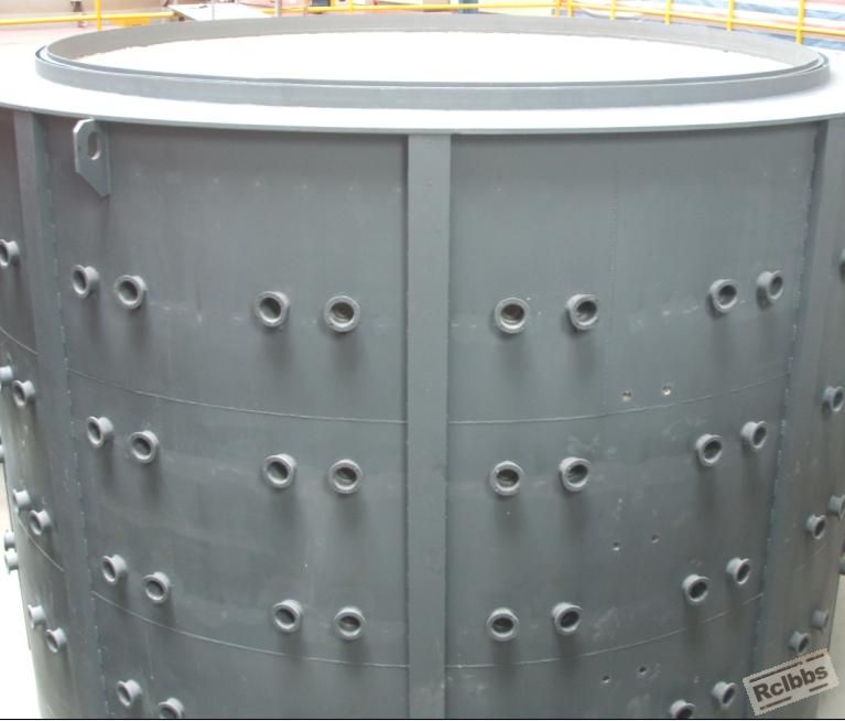

爱协林5米(工件尺寸)无马佛井式渗碳炉专题
爱协林5米(工件尺寸)无马佛井式渗碳炉专题 之车架
stove + 10 感谢上传!
签到天数: 6 天

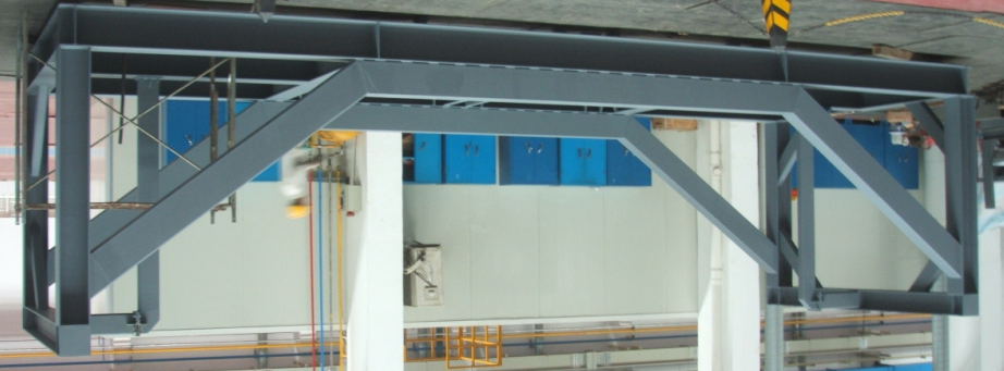

 楼主| 发表于 2009-3-9 22:35:01 | 显示全部楼层
爱协林5米无马佛井式渗碳炉专题
签到天数: 6 天
 楼主| 发表于 2009-3-9 22:38:13 | 显示全部楼层

发表于 2009-3-10 13:03:54 | 显示全部楼层
不错,外观质量挺好的!不知道细节怎么样?
发表于 2009-3-10 15:17:27 | 显示全部楼层
细节方面也很好啊,因为倾注了很多心血,但是最终的使用效果还得等待。因为有好多新的结构。
发表于 2009-3-12 11:02:01 | 显示全部楼层
没关系,AXL能人很多,估计没有什么解决不了的问题!
发表于 2009-3-13 09:45:11 | 显示全部楼层
您好,能不能介绍得详细一点,用了什么新的结构和技术,很关注这个试用效果啊
签到天数: 38 天
发表于 2009-3-14 21:00:12 | 显示全部楼层
原帖由 ljx20062002 于 2009-3-10 15:17 发表
提几点,供参考!
1、加热元件引出位置太多,热短路点多,炉子保温性能会受影响,热利用率低。
2、加热元件太细,强制冷却时,会出现问题。
3、靠支撑砖架管状加热器的弯头部位,长时高热,接触部分会变形。
4、管子太细,用几年后,管子材料会增碳、电阻率上升、有效功率下降。
立此贴为证!两年后,请振华港机的朋友评价我的担心是否多余!
参与人数 1贡献值 +4 收起 理由
stove + 4 感谢支持!
发表于 2009-3-15 11:18:29 | 显示全部楼层
1,引出棒是多了点,我数里一下大约140个短路点,不过现在我对热短路还不是很领悟,您所说的短路是指炉内热量顺着引出管导出?还是加热元件本身热量导出.单根引出管只与空气接触,空气流动不是很好,而且引出管直径不大,虽有一些散热,但不会太多.大家不用担心.不过减少引出管还是有必要的,毕竟引出之后,相临两个加热元件之间还要用线连起来,不但浪费导线,还使现场工作任务加剧,我在现场调试时候就感觉此类设备现在工作量太大,我建议公司内设设计人员可以把加热元件在炉子内部就连接好,前提是在不影响快速冷却,所以只能增加加热元件的直径来改变散热面积.但同时会使炉膛体积增加.布置空间受到影响.
2,加热元件的确太细,对于这么大一台设备.快速冷却成为一个问题,不过现场冷却效果还是不错的.原因嘛;技术秘密.我也不敢多说了,爱协林的加热元件管不全是细的.有有粗的.比如有60mm直径的90mm直径的.
3经过使用表明,加热元件接触部分变形不大.(1)加热元件材质好,(2)支撑的特殊结构对变形有很大限制.  (3)管内空气循环,在一定程度上防止变形,由于空气的循环和高温,是渗进的碳在管内壁燃烧,在加热元件渗进碳的一部分碳饱和后.以后渗进多少碳就析出多少碳,最终功率稳定.这就是次加热元件独到之出.
签到天数: 6 天

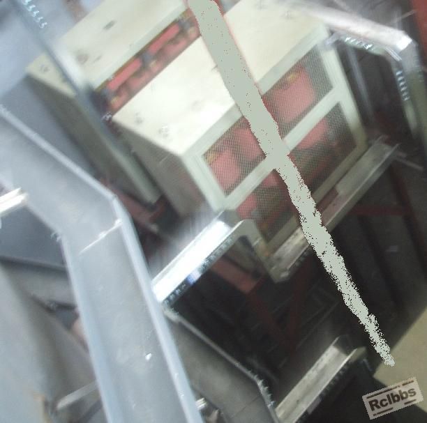

 楼主| 发表于 2009-3-15 11:34:55 | 显示全部楼层
无马氟炉之 变压器
低坑里的变压器
发表于 2009-3-15 11:49:47 | 显示全部楼层
又放地坑里里.环境太恶略了.热啊
