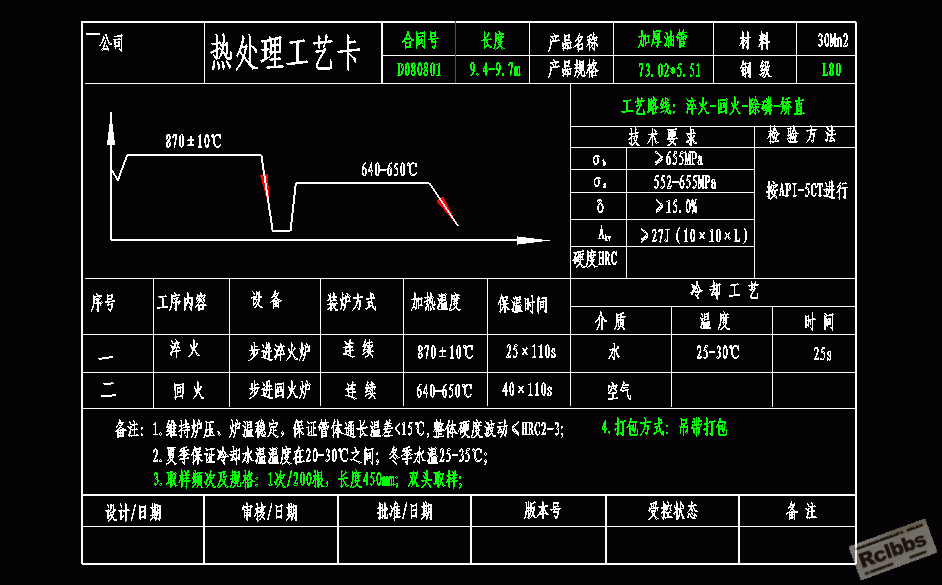

请问各位制定工艺的前辈,在制定工艺卡片的时候有没有规定淬火转移时间和在冷却介质中的冷却时间啊,有的话是怎么规定的啊
发表于 2009-3-11 09:25:18 | 显示全部楼层
图片为我单位的工艺卡,仅供参考!
sdust + 10 感谢上传!

淬火转移时间有种叫法是预冷时间,这个根据材料而定的,介质中的冷却时间要根据材料和技术要求的硬度定,我这有工艺卡片,可是不会上传,都有CAD做的,下次学会了给你传个看看
 楼主| 发表于 2009-3-11 18:49:04 | 显示全部楼层
请问2楼冷却时间怎么计算的啊
签到天数: 957 天
发表于 2009-3-11 19:42:23 | 显示全部楼层
25×110S是怎么计算的?

看过之后确实不错,但周期性生产时或零件体型较大时就要看经验了。这还与钢件的尺寸及形状有关系,有时要快速淬火,减少中间转移时间,有时要随炉降温,有时要预冷。冷却时间也与钢件的尺寸及形状有关系,有时要冷透,有时要间断淬火,出水温度也要控制。不一而论。

冷却时间也与钢件的材料,尺寸及形状有关系,简单的碳素钢及低合金工件可以冷透;复杂的碳素钢及低合金工件出水温度应在100多度;复杂的高合金工件出油温度应约300度。
发表于 2009-12-14 18:55:01 | 显示全部楼层
热处理工艺只要根据自己的实际情况制定的~  淬火中间过程要看具体设备情况和要求  向我们的是连续式生产线如果淬火要出现延迟就说明操作出现问题    像冷却时间 一般工艺都会注明   至于新产品怎样判断时间长短是有经验+实验得出的结论
