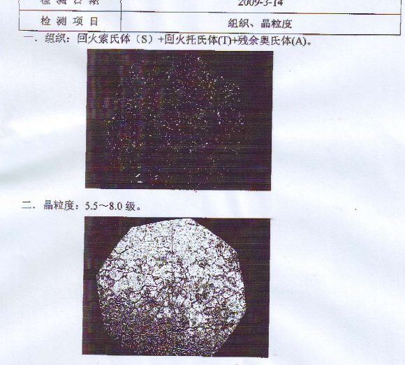

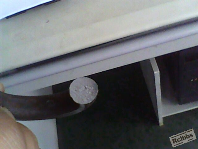

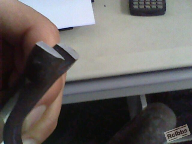

       有个直径约10 的圆钢,锻打成型 U型环,头部钻孔。  材质化验合格。
    要求硬度 HRC  45-50        拉力  160KN      调质热处理后硬度合格,  拉力不合格,
拉了15件有 4件 62.9   62.11   68.99   62.8    ,     3件是从孔内断开。 一件直接从径部拉断(非正常断裂)
           采用以前的工艺, 以前都拉力合格 ,想不通  请指教!
这个 是化验的组织

孔内断裂
  孔内断裂
径 部断裂
 径 部断裂

组织怎么样呢,你提供的宏观图片没有什么意义,拍片没有突出重点

发表于 2009-3-11 13:50:17 | 显示全部楼层
做下金相检验主要检查(晶粒度、夹杂物、锻造过热遗留组织)

实物断口看不清楚,最好检验金相看,好参考
