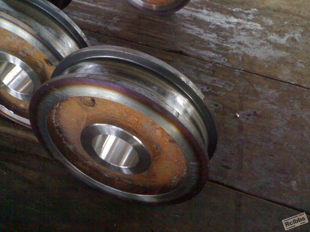

50SiMn车轮 淬火既要防止轮沿开裂 又要轮沿有硬度 踏面是工作面,肯定是要求硬度的!
通常55#钢车轮我们是这样处理的:下轮沿进水冷却,但不是一直在水中,上轮沿喷水冷却,然后再全部进水。不过这样做的话保证了踏面的硬度,两面轮沿都会没硬度!
如果下轮沿在水中冷却(不出水) 然后踏面浸水冷却,把上轮沿留水面上,然后再全部进水冷却,这样做的话上下两轮沿收缩不一样!这种方法基本不用,但是轮沿和踏面都会有硬度!
对于50SiMn车轮的话 怎么淬?我们车间冷却介质有两种:盐水,PAG淬火液浓度15%!
直接用15%的淬火液淬不上硬度,该用浓度12%也不行,双液淬火 由于轮沿太薄 不能保证轮沿不开裂,而且从水中再到淬火液中中间大概需要5秒钟时间!

 楼主| 发表于 2009-3-15 19:46:45 | 显示全部楼层
已经上传图片!请教高手!如何保证轮沿淬上火 而不开裂 最后要求硬度HBS330-380 材质:50SIMN

首先感谢
你所说的工装是什么样的能不能给传个图片呢?想象不到有何工装可以保证轮缘不淬裂而且有硬度!
间断淬水能不能具体解释下?

签到天数: 19 天
发表于 2009-3-17 20:36:08 | 显示全部楼层
回复 12# 505122 的帖子
只要保证两块盖板和已加热好的车轮端面密切结合,你就成功了一半,因为被盖板保护的车轮短暂水中冷却时,进入缝隙的水分迅速汽化,阻止了水分的继续进入,保证了端面和内孔只是大于正火硬度的冷速,而踏面可以通过测试淬火硬度再回火的措施调整到要求的范围。我的QQ845607630
