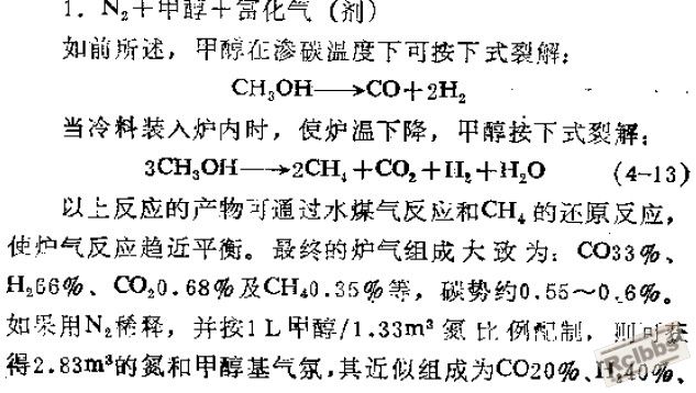

1升甲醇裂解为1.66立方米气体,60%甲醇裂解气应该是甲醇裂解为气体的体积,不是液体时的体积。
