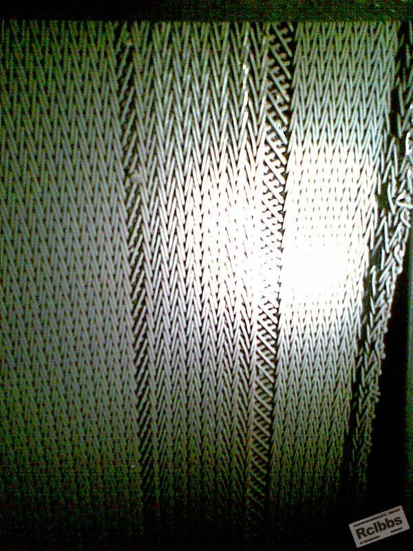

碰到个新问题!
有没有知道的进来看看
网带用成这样,是什么原因?
网带用成这样,是什么原因?
发表于 2009-3-17 15:01:38 | 显示全部楼层
看起来象是网带跑偏引起的,LZ检查一下网带固定位置.
签到天数: 51 天
发表于 2009-3-28 19:10:58 | 显示全部楼层
可以去找厂家。
签到天数: 76 天
发表于 2009-3-28 23:03:15 | 显示全部楼层
我也认为是网带跑偏,一定要检查拖辊的相对位置,方法可以用尺子测量,先找一个相对位置
发表于 2009-3-30 11:20:47 | 显示全部楼层
这还有可能是辊筒表面不平的原因。
签到天数: 168 天
发表于 2009-3-31 14:37:38 | 显示全部楼层
回复 1# 王玉全 的帖子
可能是返回网带在炉口处有东西与之摩擦,同时网带编织较松
发表于 2009-4-14 16:00:28 | 显示全部楼层
网带
网带编织比较松,网带钢丝之间有空隙,经过高温加压后,容易变形
发表于 2009-4-14 21:35:20 | 显示全部楼层
网带编织比较松,跑偏造成的。
发表于 2009-4-16 10:25:59 | 显示全部楼层
1,跑偏
2,网带之间的摩擦(结构)
3,编织比较松
4,设备调试中,没有把网带调整好
发表于 2009-5-15 17:51:04 | 显示全部楼层
可以再设备上加导向滚轮,可以自动调节跑偏
