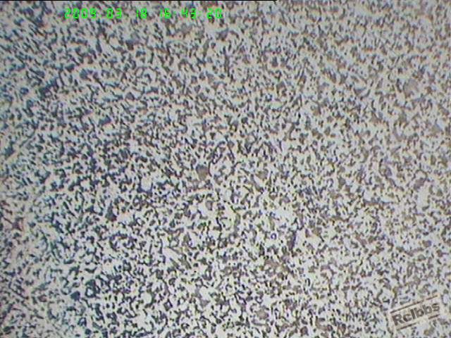

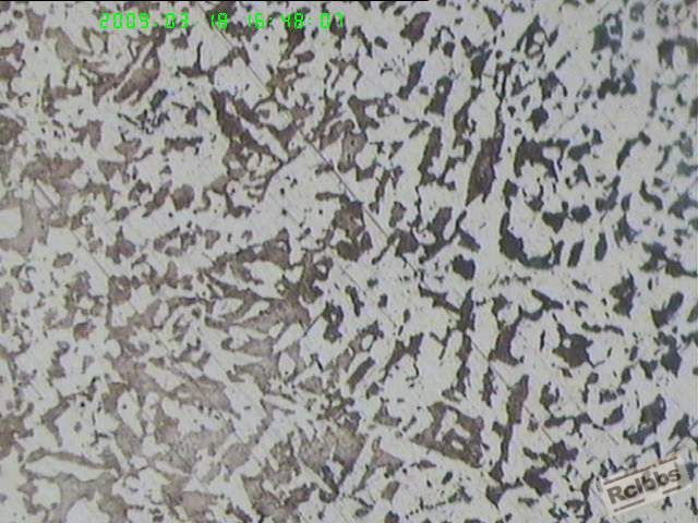

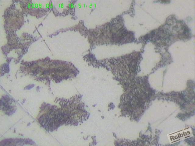

大家看看这样的组织怎么样。。。。说说自己的见解:
(1)材料为1.0552  经过正火处理,看看组织是什么?
(2)对组织进行评述。。。
(3)有没有什么不良的地方,请各位指出。。。
谢谢。欢迎大家一起讨论。。。
50倍组织
50倍组织
125倍组织
125倍组织
500倍组织
500倍组织
发表于 2009-3-20 21:04:25 | 显示全部楼层
铁素体和片状珠光体团,看起来像铸态组织经回火得到的,其中很多铁素体呈条状
 楼主| 发表于 2009-3-21 00:41:20 | 显示全部楼层
材料是经过880处理的,随炉冷却到400度哦,组织有没有什么不良现象??

发表于 2009-3-21 10:10:36 | 显示全部楼层
不知你公司对正火后的晶粒度有何要求
发表于 2009-3-22 16:12:36 | 显示全部楼层
按正常的标准铸件金相组织评级,个人意见没有不良现象,正常组织,请各位指点

发表于 2009-3-22 21:19:46 | 显示全部楼层
“材料为1.0552  ”是什么牌号。
 楼主| 发表于 2009-3-23 08:53:26 | 显示全部楼层
约细小愈好啊,,,

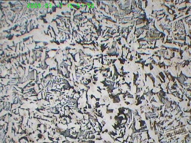

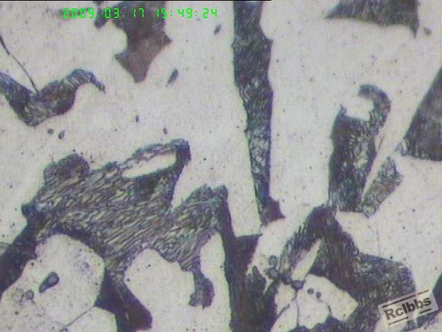

可否提供一个工艺参数,改变铸造组织变成给出的金相组织.....???
谢谢
原材料铸造组织50倍
原材料铸造组织50倍
原材料铸造组织500倍
原材料铸造组织500倍

发表于 2009-3-23 11:24:38 | 显示全部楼层
想细化晶粒就正火后快冷
