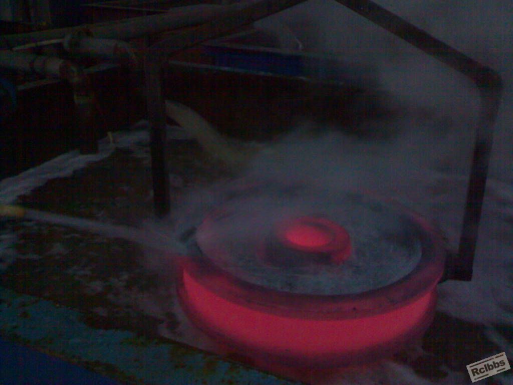

普通车轮淬火,防止轮缘开裂
车轮外缘喷水冷却
车轮外缘喷水冷却

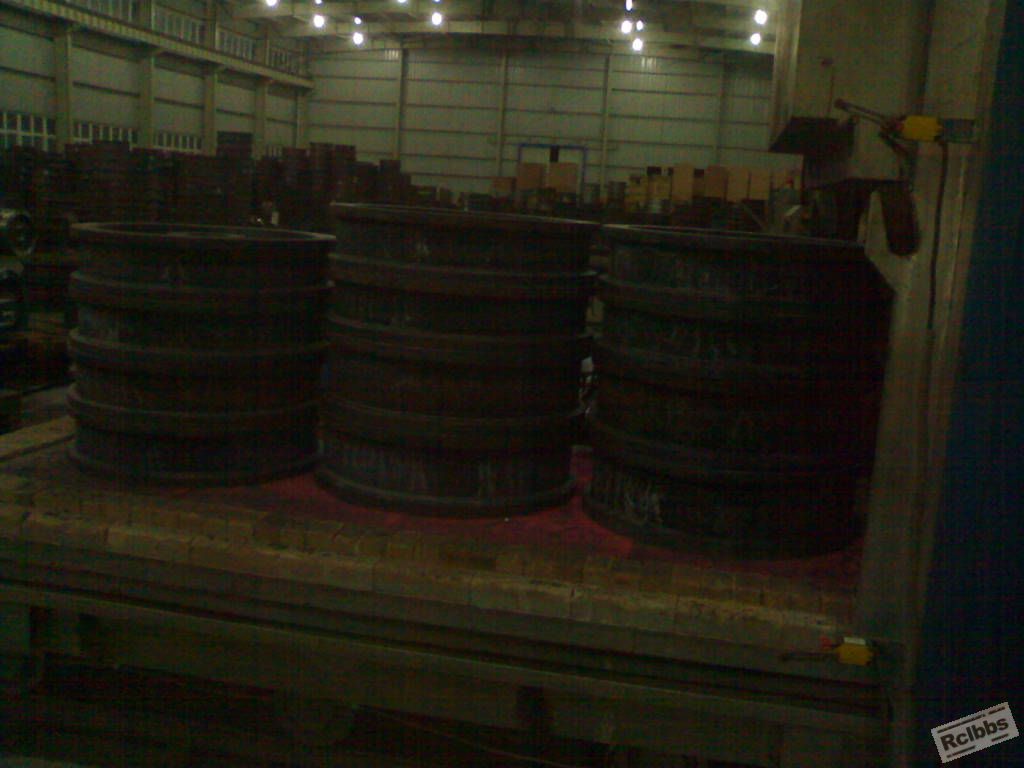

装炉回火
装炉回火
发表于 2009-3-22 16:27:43 | 显示全部楼层
回复 1# 505122 的帖子
你们回火就直接放台车炉炉底板上去啊?

发表于 2009-3-23 17:43:27 | 显示全部楼层
回复 1# 505122 的帖子
你们的回火方式值得商榷,最好炉底能够有一定的间隙,这样最低下的温度不会过高,硬度也会均匀些。
 楼主| 发表于 2009-3-25 19:40:39 | 显示全部楼层
回复 2# wisher 的帖子
是的!我们车轮回火就直接放置在炉底板上!55#钢 踏面硬度HB330-380
下表面浸水冷却 上表面如果不喷水的 导致的结果是上下两轮缘收缩不一致,同时冷却可以大大的缓解这个问题!
由于轮缘薄 不预冷很容易开裂!所以我们想到了这个办法!
唯一的缺陷是轮缘没硬度!
顺便问问各位 使用夹板真的既能轮缘有硬度而且不开裂么?
该夹板就是把上下两表面给覆盖上然后下水么?
 楼主| 发表于 2009-3-25 19:43:22 | 显示全部楼层
回复 5# 周建国 的帖子
车轮直接放炉底上回火 可以多装一件车轮
我要是说下面垫东西 他们肯定不会听我的!
 楼主| 发表于 2009-3-25 19:44:42 | 显示全部楼层
回复 3# 热雪 的帖子
冷却表面硬度很均匀 盐水淬的!我们这样做的目的只有一个 防止轮缘开裂!!
 楼主| 发表于 2009-3-25 19:50:20 | 显示全部楼层
回复 4# 察哈尔汗 的帖子
材料很多 需要双液的都这么冷却,图中是55#钢
车轮硬度要求整体调质330-380, 检验只验硬度!高了重回 低了重淬 !
