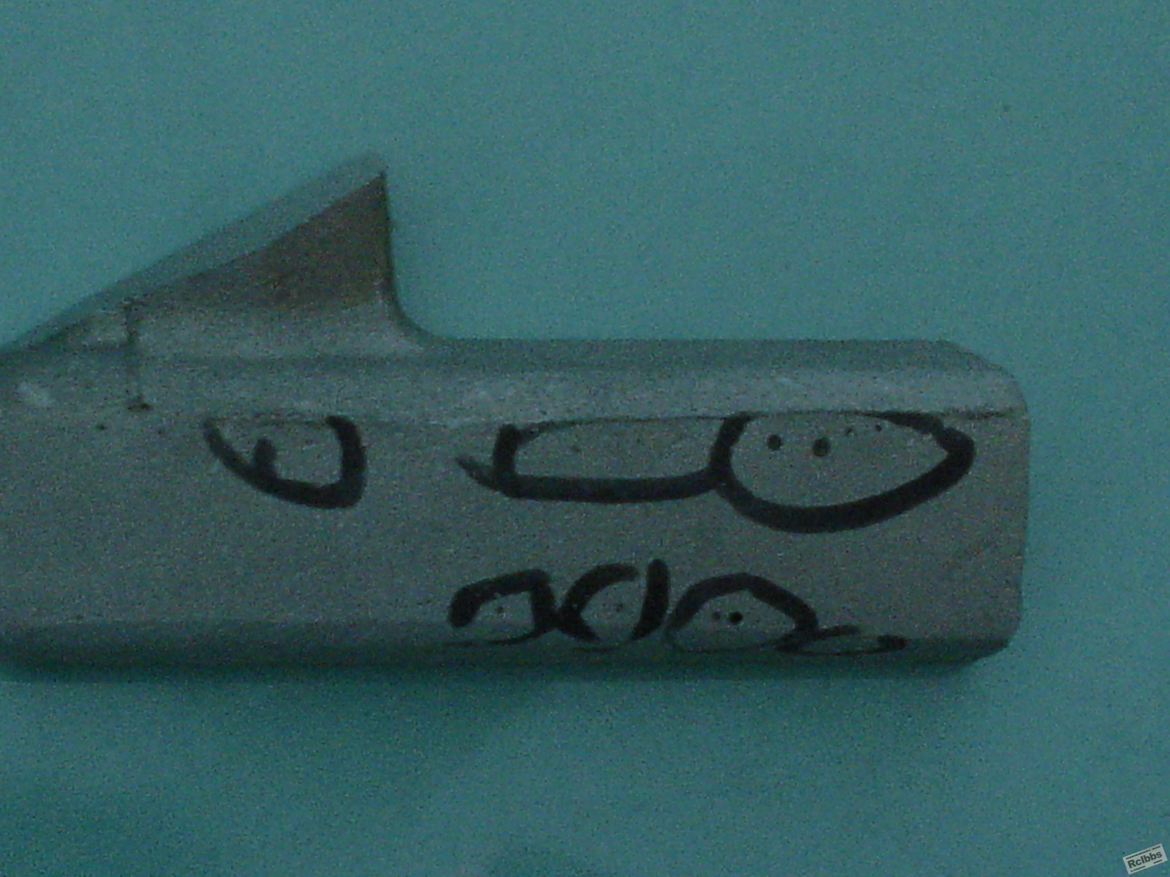

最近我们公司做的一种零件,在浇注时、热处理完都没问题,可是一到抛丸,气孔就都出来了?可能我们的工艺做的不好,去了边没去抛平,直接热处理,之后抛平然后抛丸(材料ZL101-T5)如何用热处理消除浅层的针孔?请大家给予指导。谢谢

注意是“浅层”我的图片放大了,我记得有一种工艺就是除气的?忘具体出处了,请师傅们帮忙。谢谢。。。

楼主从铸造上找原因吧!
发表于 2009-3-27 15:12:22 | 显示全部楼层
主要是铸造时皮下气孔,要从合金精炼、浇注方式、模具排气等方面解决

这个是铸造缺陷啊!应该改铸造工艺啊!热处理可没办法了。

真空除气------可 孔还在那儿
发表于 2009-3-28 21:23:41 | 显示全部楼层
这批没有什么好的办法!因为已经有气孔了!
下一批建议在铸造后增加一次扩氢处理!

如果认为针孔是氢造成的话,确实有一个去氢退火工艺,不过个人认为这种措施对你的帮助似乎不是太大!

热处理可以让孔的尺寸变小,但是不可能完全消除的,还是改变你的铸造工艺吧

你的产品作用是什么?对表面要求高吗?
现在产品上的针孔是没有办法消除的(除了用焊补后再抛丸),铸造缺陷只有从铸造工艺上控制。
