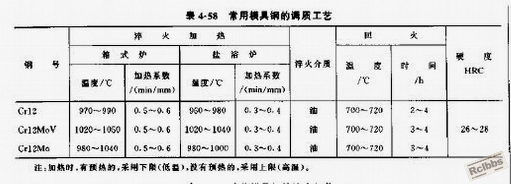

请教各位大哥!如何将CR12处理到硬度HRC28!!

不知客户具体的目的是什么?《热处理工简明手册》上的,看看有没有用。

我就用720回火试试`!非常感谢!
发表于 2009-4-21 12:03:46 | 显示全部楼层
你用720差不多等于退火了。你最好温度用低点650-680差不多
