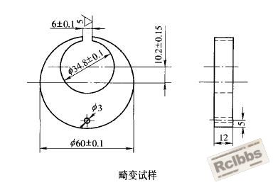

从资料了解到,齿轮钢渗碳淬火畸变情况为何用偏心“C”样?有什么说法吗?

第一次听说有专门测变形量的试样,一般都是拿产品来测.
发表于 2009-4-20 20:27:10 | 显示全部楼层
我了解过这种测量装置,偏心主要是为了造成薄厚不均,在壁厚处主要是热应力作用,壁薄开口处主要是组织应力作用,用此种装置综合了两种应力的效果,可以近似作为零件变形量的量化测量。

热应力和组织应力难道就能固定出现于某个区域?
变形是综合了热应力和组织应力的结果,在某些特定的工件上表现为其中之一,不能把变形看成是孤立的某种因素造成。
原帖由 mishq 于 2009-4-20 20:27 发表
