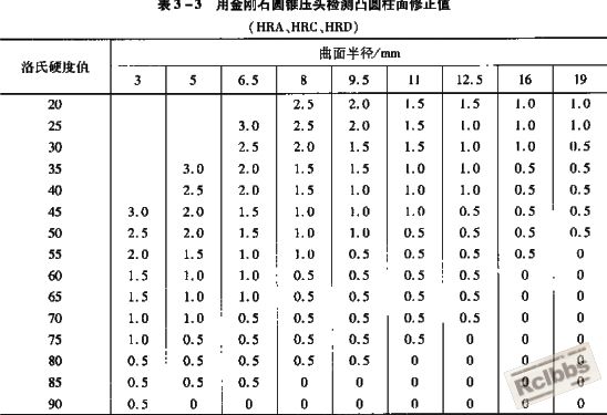

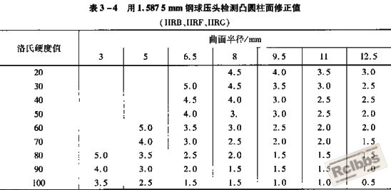

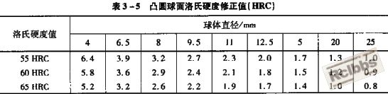

在测硬度时,如果遇到圆柱面,测量结果需要加一个补偿值,哪位高人有标准? 期待你的帮助!

对于洛氏硬度,ASTM E18中有补偿值的说法,在波音公司的加工规范中也有介绍,我个人的邮箱为Jiffliu@primusint.cn,直接发邮件告诉我你的需要,标准我可以电邮给你的!
