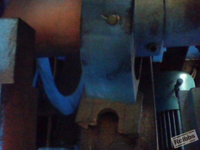

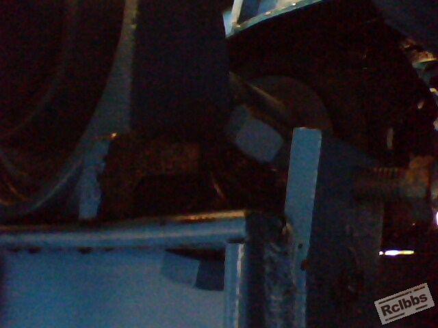

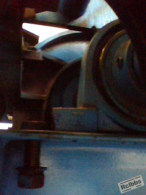

我们公司用的是丰东的热处理设备UBE-1000,07年投产使用的,今天我发现产品在出炉的时候有严重的震荡,一看原来推拉车上的轴承支架(右)已经断裂,造成左支架也严重松动,现在我很纳闷,我第一次看到支架断裂,我不知道是什么原因,炉子才刚刚修理过,也没有出现超重现象,请各位大侠帮忙分析一下:

换轴承,前后加螺栓顶住就可以了

哈哈换个轴承就行了的,轴承
当然支架要量不结实的话,是可以考虑更换或加回固的。

原帖由 jean 于 2009-4-14 15:09 发表
我们公司用的是丰东的热处理设备UBE-1000,07年投产使用的,今天我发现产品在出炉的时候有严重的震荡,一看原来推拉车上的轴承支架(右)已经断裂,造成左支架也严重松动,现在我很纳闷,我第一次看到支架断裂,我不知 ...
      我看不只是简单换轴承就完事的问题!轴承支架在什么外力情况下才能受到拉裂拉开?再说想要有意拉开轴承支架需要多大的外力!
      要么是疲劳磨损!?看看开口是不是新的!
      再者好好检查你炉子的一些和出料相关的机械部件吧!否则换完轴承也许还会出现这样的问题。
发表于 2009-4-21 08:48:18 | 显示全部楼层
整套换一下吧,有些支撑架是用铸铁制造的,不抗瞬间的过大拉力。你只要检查一下料箱是否有卡住,没有卡住现象就没有关系,好不然换上去有会损坏的。
