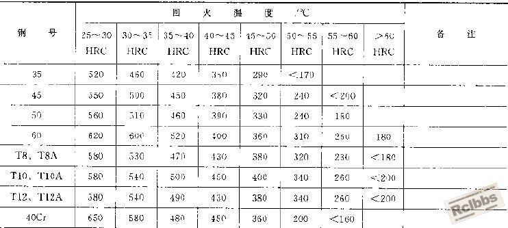

发表于 2009-4-28 16:42:33 | 显示全部楼层
回复 7# qinqiang268 的帖子
回火温度只能作为参考,不能千篇一律,我建议楼主按自己的淬火后硬度来确定回火温度。
