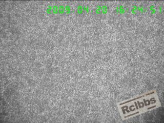

弹簧钢美国牌号6150,¢6.5盘条,相当于国内50CrVA,双相等温球化退火工艺760保温5小时720等温6小时,200以下出炉空冷,钟罩式强对流保护气氛退火炉,装炉量16T,现在金相发现铁素体基体上球化体弥散均匀,但颗粒度不够大,引起硬度偏高,硬度有HRB93,因为这个材料我们厂是做冷拔的,所以要求硬度在HRB85以下,下面是500X的图片,我查了下这个材料的Ar1的温度在688,个人感觉现在的工艺是否是等温温度过高,希望有高手给指点迷津 090420-6150.jpg

如果做冷拔,你最好做再结晶退火。

根据楼主的描述,我认为是欠热组织,温度还可提高些。

如果想让硬度低一点便于冷拔加工,应该是退火温度还高些才对。

这个材料的AC3温度在788,因为我们厂的炉子保温性能不是很好,第一个小时的冷速一般大于30度,之前我们做的GCr15,加热温度也是放在790,等温温度在720,但是出来后发现表面有0.4mm左右深的片状珠光体,后续拉拔就发现材料出现横裂的状况,所以我不敢把温度放得太高,如果再结晶退火的话温度肯定得上790了,那样的话情况就比现在严重了,现在大不了我中间再加一次去应力退火,最终产品硬度也会下来,各位针对现状有没有更好的办法

AC1可能没有查对吧,好象是752,其实按照实际需要你为什么要760-5小时呢,其实有许多种办法都可以解决的.那么好的炉子作这个应该没有多大问题

看样子760的温度还是不够,我放到780试试,你说又很多其他的办法,请告知,谢谢。

温度765度,保温8。5小时
