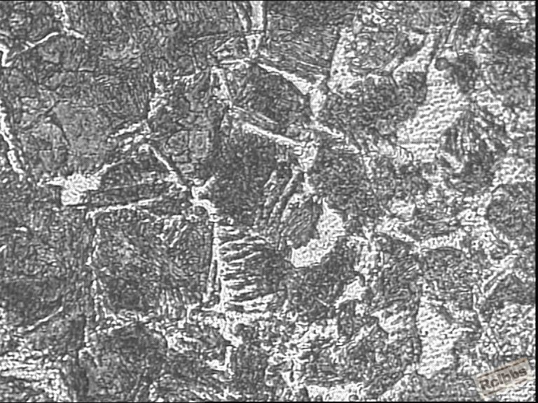

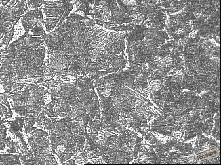

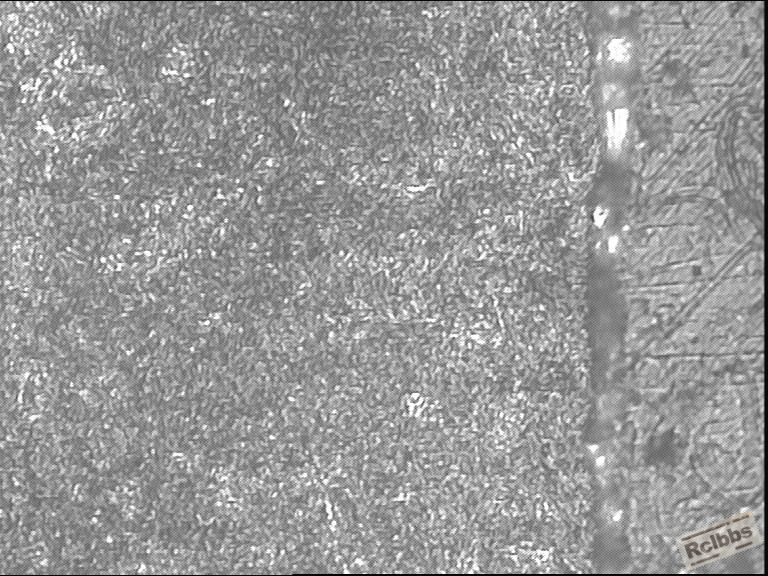

刚热处理过材质为A3钢的小扳手,在910度长时间渗碳后油淬,发现硬度不太均匀,30~55HRC,有些脆!
金相组织为,大家分析分析。。。。。。
表面组织400X
表面组织400X
过渡区组织400X
过渡区组织400X

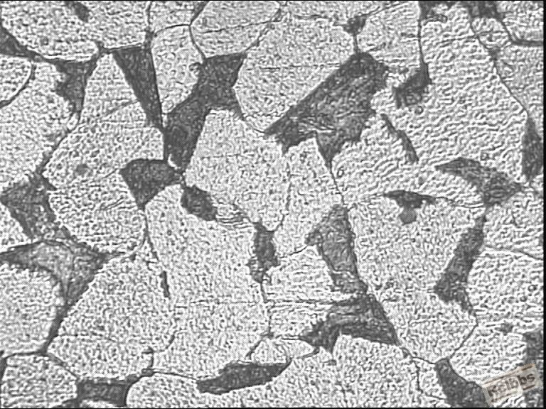

心部组织400X
心部组织400X

第二张,好像魏氏体组织,可能淬火温度不均匀,过热造成的
还可能由于你淬火介质中有水分,造成淬火软点哦。。

是910度直接淬火的! 会不会淬火温度太高,但如果降低温度淬火,恐怕硬度会达不到要求,主要有软点,是不是材料不好。

过渡区组织400X
过渡区组织400X

心部铁素体太多~
