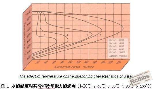

45钢淬火冷却采用水冷,一般对水的温度有要求,温度高了冷却速度慢了,但如果水温太低有什么影响啊?谢谢

水温低冷却速度提高,淬火后的硬度也相对高点。一般的水温20度没有多大影响,如果是几度那就可能造成裂纹和大的变形。

不敢苟同申工观点,除非特殊情况,水温一般不宜超过30度。特别是45钢,45度以上的水温很难实现工艺目的。

拿数据说话
新型淬火液Polymer Quenchants

水温对45钢的影响是相当大的,这还要看你的炉型和零件形状,在我这里圆棒料在连续炉上淬火,水温一般是15-30度。仅供参考!

应该是有影响吧,我们这不是45钢,是别的钢种,对水温要求不能超过20度,用户现场监督检验。

那请问如何来控制水温呢?这么小的范围,在连续大批量的生产地时候很难控制的

在冷却池上加必要的循环和散热装置,比如换热器和中央水池等。

要想控制水温只有让它循环。

此言差矣!室温的范围很大,比如我们淄博,夏天的室温可以30多度,冬天又该零下了。严格讲,水池里是应该有加热和冷却装置的。

水温太低当然容易淬裂了
