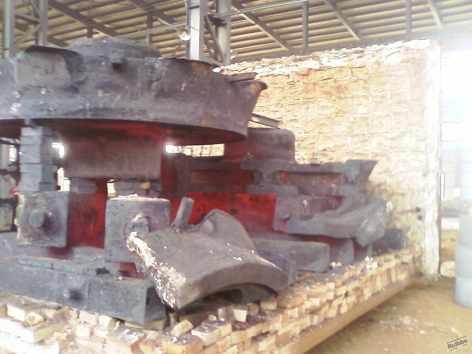

铸件材质40Mn2,正火升温过程中产生炸裂(详见附图),热处理升温过程如下:
28℃→245℃→448℃→447℃→432℃→463℃→573℃炸裂。同样的铸件一炉热处理2件,炸裂一件(切割冒口后停顿时间:没炸裂者约10天,炸裂者4天),铸造及清理的过程没有异常情况;断口呈撕裂装、灰色,局部边缘处5―12mm厚呈黑色。
请各位对照照片分析一下——究竟是什么原因?

图片没见到,再上传一下,并介绍一下铸件从铸造工艺过程及铸造开箱清砂后到正火装炉之间的时间间隔,分析参考用得着。
