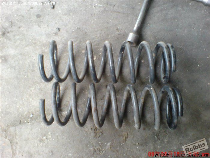

我有一问题想求教各位高人,汽车减震弹簧是高碳钢,我想把两端的收下口,需要用火焊烧完改形状,不知道能改变其结构不,安全性会降低不?谢谢了

弹簧的两头的直径是11厘米,需要收到10厘米,想用火焊烧红后改成直径10厘米的,
但汽车减震弹簧是钢的,怕烧完有韧性没了硬度安全性就降低,有人说烧到600度左
右没事,只改变了晶体结构,安全性没事的,我想知道一个是烧完真的没事吗?一个
是怎么烧才没事?硬度还是有的,安全性能不降低,希望各位高人指点一下,

1、弹簧料径是多少?看上有12mm左右,你这个弹簧应是冷卷,而不是热卷,可见还未做热处理,用烤把火焰收口是可以的,不过较原始;如采用模具整形较好,生产效率也高!
2、如果采用热卷,可以用靠模法进行,整形后可立即淬火。
