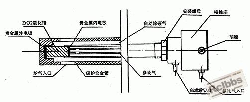

发表于 2009-4-28 14:36:36 | 显示全部楼层
上海一家氧探头的结构。
