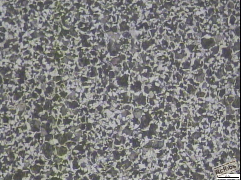

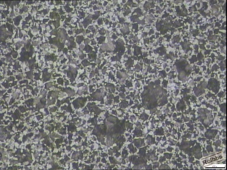

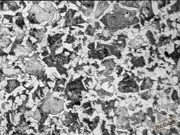

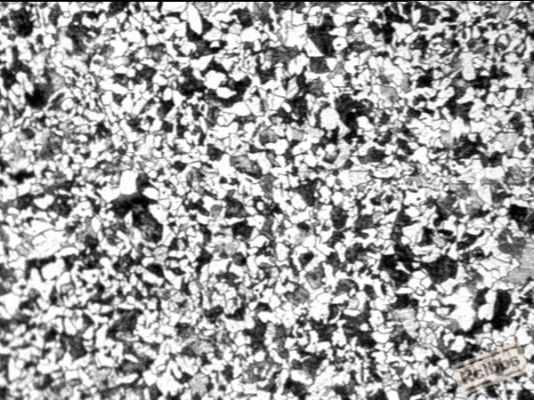

日前我们等温正火处理了一批零件,检测结果如图(图一 X400,图二 X100)。请问各位,是什么原因导致这种结果的?处理工艺:920-930℃加热2.5h----风冷3-8分钟----560-580℃等温炉保温2h----风冷,出炉。

你的正火组织还可以吗!应该讲没有什么明显缺陷。
不知该组织的硬度有多高?请楼主检测一下。
发表于 2009-5-4 10:59:40 | 显示全部楼层
尽管风冷了3~8分钟,但风冷强度不足、时间太短或均匀性有问题。
签到天数: 659 天
发表于 2009-5-4 11:14:04 | 显示全部楼层
同意老热工的说法:风冷了3~8分钟,由于风冷强度不足、时间太短或均匀性有问题。
 楼主| 发表于 2009-5-4 11:19:24 | 显示全部楼层
回复 2# qinqiang268 的帖子
硬度是175-180HB 。我们感觉组织粗大,与常规的组织不同。请见下图
签到天数: 220 天
发表于 2009-5-4 16:43:34 | 显示全部楼层
跟上面图片比,下面图片中的组织细些!
但组织结构是一样的,这可能与其原始组织情况有关。
 楼主| 发表于 2009-5-4 17:15:36 | 显示全部楼层
对啊,客户也是认为上面的晶粒粗大,不合格。各位能说说如何解决吗?
签到天数: 220 天
发表于 2009-5-4 17:57:37 | 显示全部楼层
客户是否有晶粒度大小要求?如果没有客户认为不合格是没有道理的!
 楼主| 发表于 2009-5-4 20:51:01 | 显示全部楼层
有要求,5级以上。还有个问题就是,两张图片的零件是同批材料、同批正火处理的,可出来的结果不同。想不明白问题出在哪里。

重新进路 正火  如果 风机无法调整强度 就调整距离

你把正火处理的工艺改一下:870~900℃加热2.5h----风冷6-8分钟----650~680℃等温炉保温6h----再出炉风冷。

风冷时间短,强度低,产品堆积内外冷却不均匀。造成晶粒不均匀。

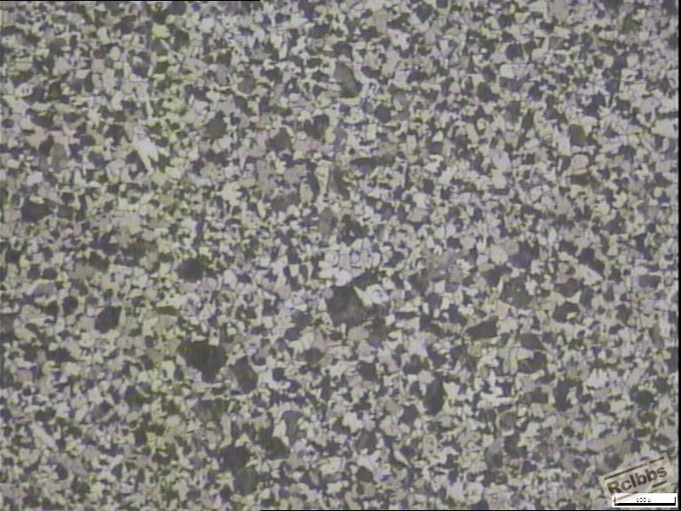

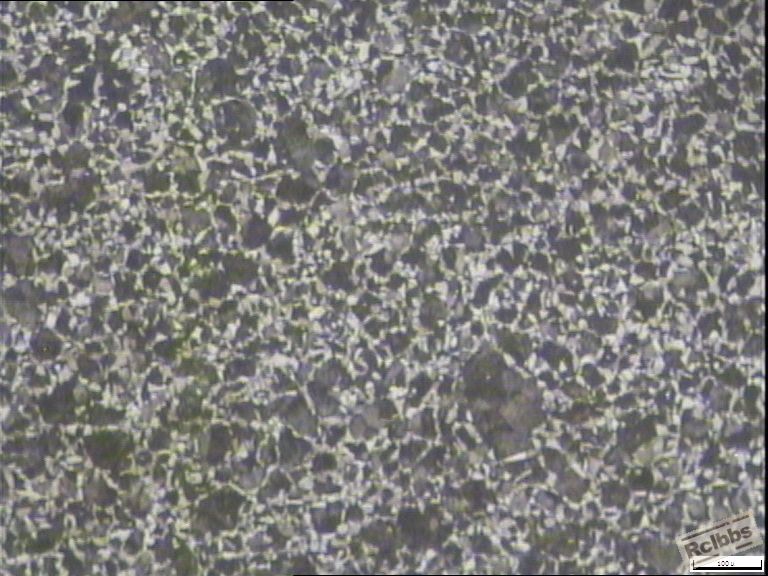

发表于 2015-6-26 16:24:36 | 显示全部楼层
您好:
         不知你说的等温温度要多少较好?可否帮看看   我最近也有一批20MnCr5锻件正火不合格,920度正火   等温炉620度保温1小时, 晶粒粗大 ,混晶   硬度HB180-190 。如图 11.JPG
  然后更改工艺为正火900度加热2.2小时  650-680度入等温炉,620度等温保温1小时,组织应该还可以,但仍有少量单颗粒混晶,硬度HB170左右。不知如何可以更好???如图 2222.JPG
此批料为南京钢厂提供,我的等温时间是否够     等温温度是否OK??     谢谢!!!
发表于 2015-6-26 16:30:54 | 显示全部楼层
楼上你更改后工艺做的产品是一次正火件,还是把原来的产品再返工二次正火?

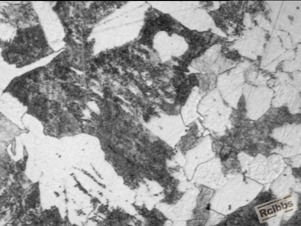

签到天数: 155 天
发表于 2015-6-26 16:41:13 | 显示全部楼层
你好:
     上面发的是返工产品,属第二次正火。  下图为一起试验的一次正火产品,如图: 第一次正火-1 2015-05-29.JPG
有点网状
发表于 2015-6-26 17:22:39 | 显示全部楼层
觉得你第二次的工艺和第一次的工艺做出来的产品改变不大。再结合二次正火的产品组织因该是锻造后晶粒较粗大,不是你热处理温度高新产生的。还是建议920度延长保温时间,看能否改善。这毛病个人认为因该是终锻温度过高,或原材料偏析,组织粗大。你产品锻造形变大吗?
发表于 2015-6-26 17:26:34 | 显示全部楼层
我这南京钢厂45钢正火,原材料料头正火组织粗大,有2级晶粒。锻造后的产品正火晶粒正常。不行就二次正火吧
