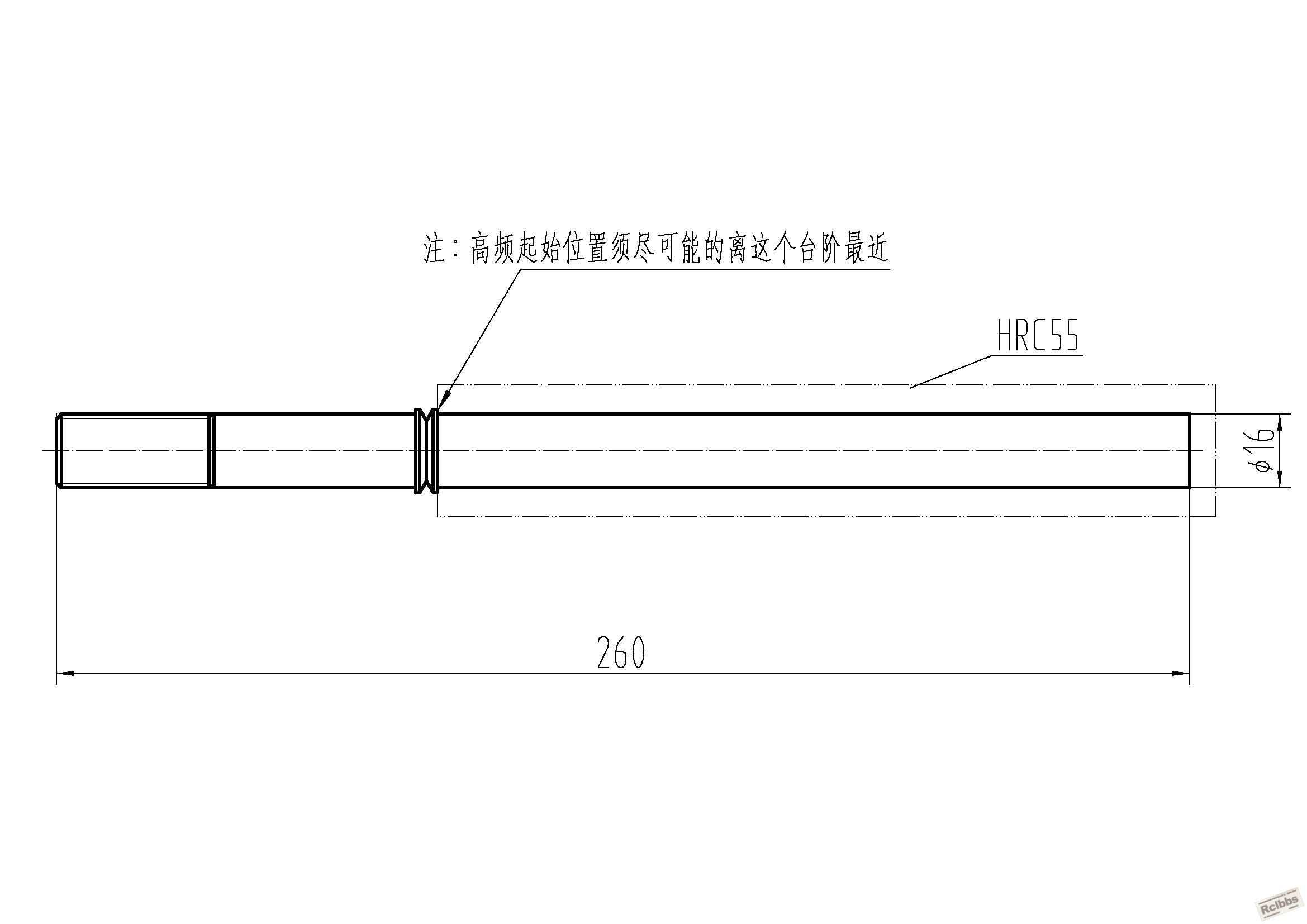

如图示轴,材料45#,直接订材料为光圆:要求直径16,外径不再机加工.
直接加工好凸槽后就热处理.如图示部分,要求HRC55.
但做样热处理后弯曲变形历害.需要热处理后一根根校直.
求教有没有好办法可以防止弯曲变形的??

你是怎样装的。直插或吊装应该不会变形或变形很小的。
 楼主| 发表于 2009-5-18 17:23:07 | 显示全部楼层
回复 2# 韩冰 的帖子
吊装起来的,还是有弯曲变形,需要校直?会不会是热处理过程中有哪些地方没处理好?

做什么用的,可否考虑中频!
签到天数: 19 天
发表于 2009-5-18 23:53:52 | 显示全部楼层
正常现象
如果你的零件高频前没经过预处理,变形是正常的,校正也是必须的,并且需要补充校正后回火。
发表于 2009-5-19 08:36:44 | 显示全部楼层
材料进厂前要求厂家进行正火预处理,情况能好一些。变形是不可避免的。
发表于 2009-5-19 10:08:46 | 显示全部楼层
要求的硬度这么高,温度要采用上线,冷却速度要快。变形是必然的。如果是双液淬火要好一点。
