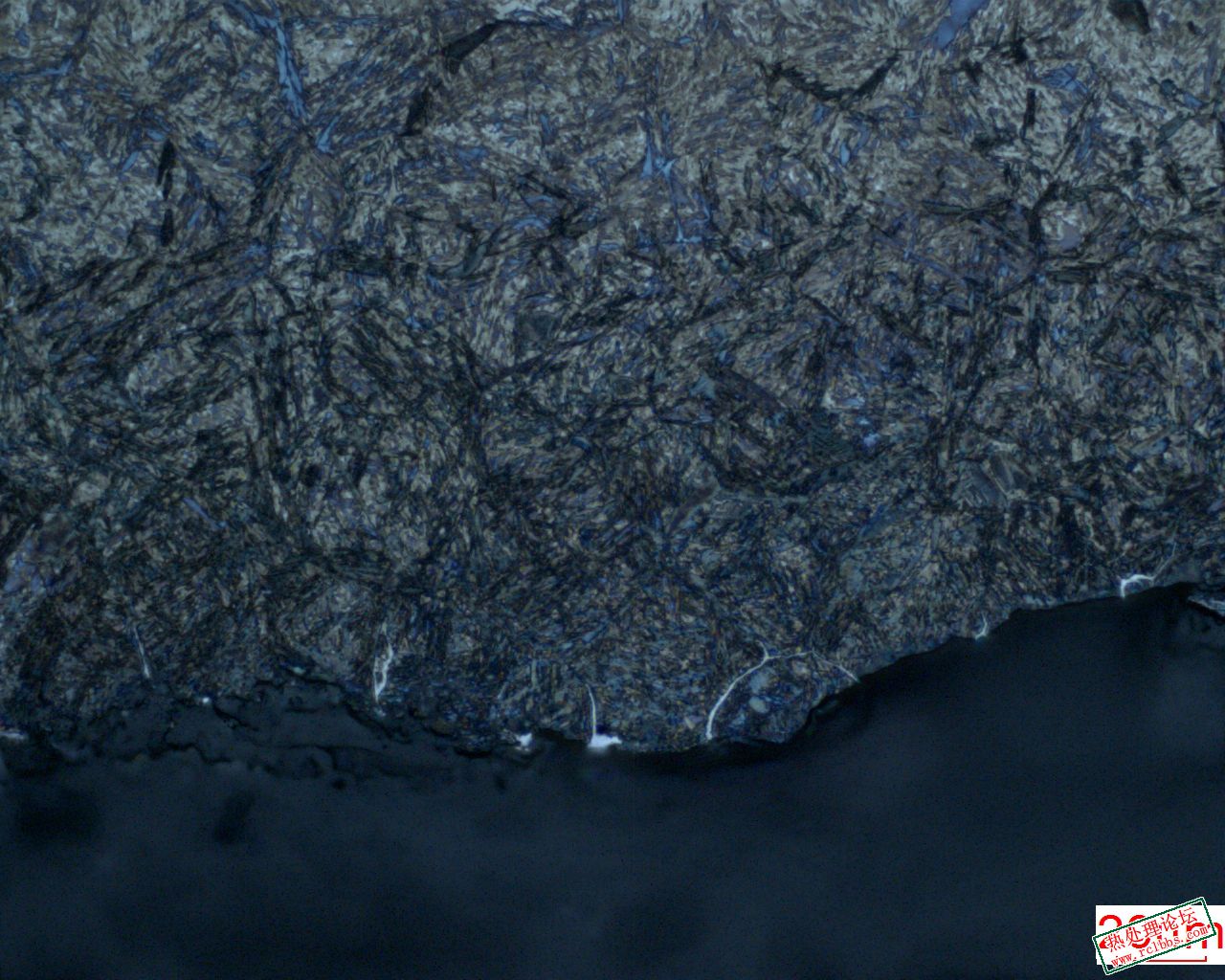

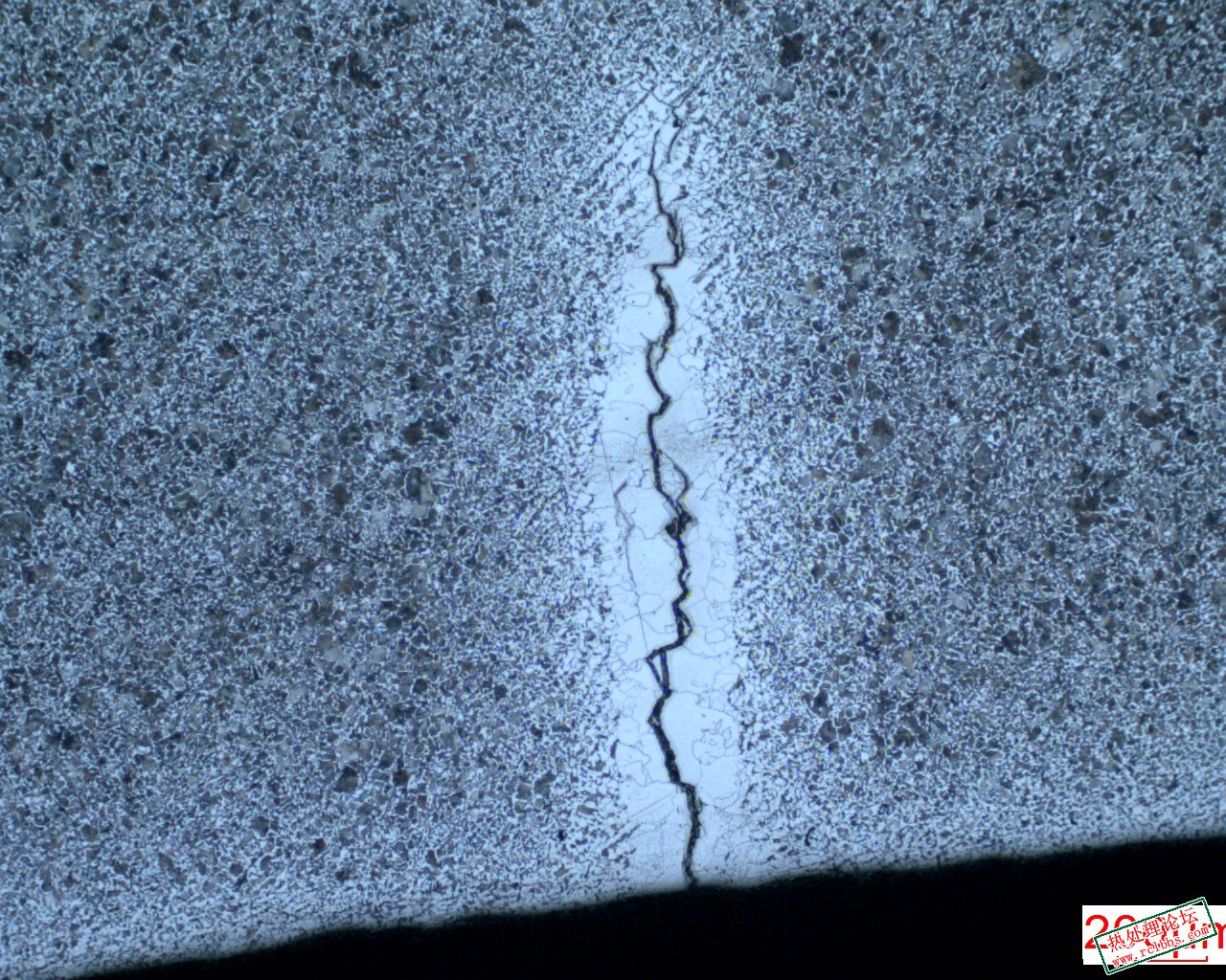

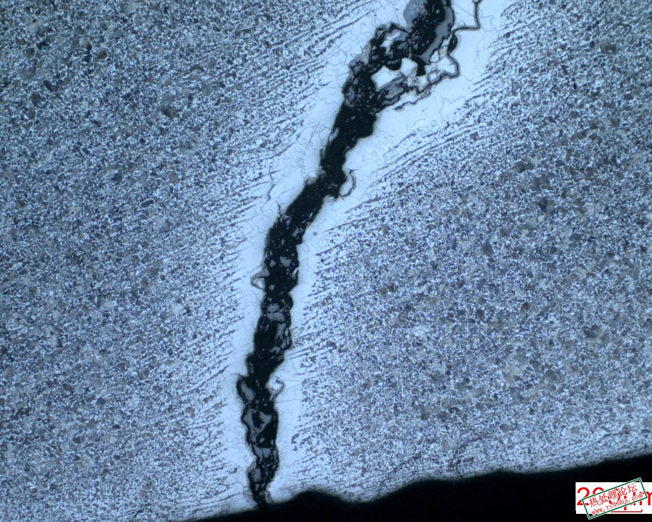

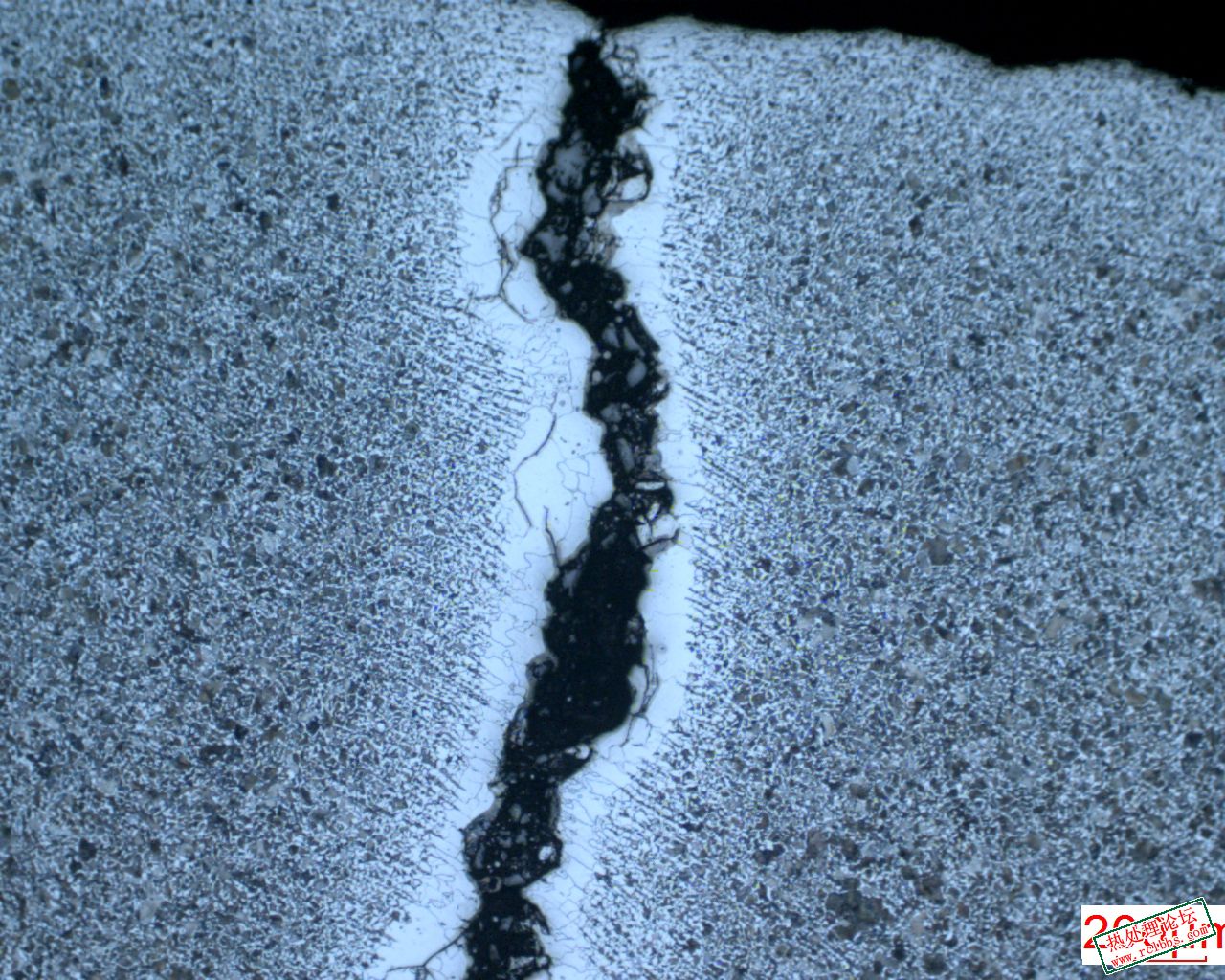

表面粗糙和夹缝效应是我自己通过分析自己总结出来,你可能感觉和以前熟悉的理论有点冲突,正常来讲表面的氧浓度确实比缝隙里面高,但是高不代表脱碳就深,我当时做了好多试验,本来想让表面脱碳更严重一些,可是实际的结果是脱碳非常的少,有的还没有脱碳,搞得我没有办法,都用气泵打空气到炉里,表面依然只有一点点氧化;后来我通过分析得出,表面粗糙的比光洁的表面更容易脱碳。裂纹内部完全符合粗糙这个特征。至于夹缝效果涉及到我的另外一个看法,那就是在裂纹缝隙内因为空间的关系,不能很好形成有效的氧化膜(有效的氧化膜形成可以保护表面后序的氧化脱碳)。
下面三张图片都是裂纹内比表面脱碳更严重。
下面这个图片是我把空气打到箱式炉内,本来想叫表面脱碳更严重一些,可是反而没有脱碳。
