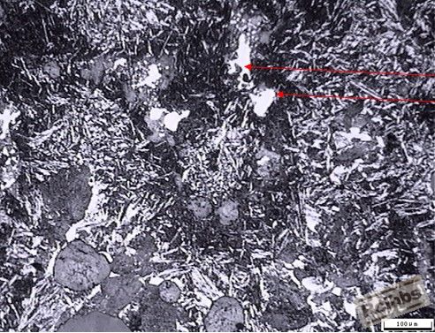

发表于 2009-6-17 21:16:58 | 显示全部楼层
请看此图QT700-2,箭头所指是渗碳体还是磷共晶?磷含量0.034%
[ 本帖最后由 sdust 于 2009-6-18 09:45 编辑 ]
发表于 2009-6-18 09:32:26 | 显示全部楼层
回复 13# 盛丽丽 的帖子
你提供的磷含量0.034%指的是QT700-2的成分分析结果呢,还是箭头所指相的含磷量?
发表于 2009-6-18 09:35:41 | 显示全部楼层
回复 13# 盛丽丽 的帖子
可以肯定:不是共晶体。

签到天数: 471 天
发表于 2009-6-18 17:02:54 | 显示全部楼层
如何将图片直接粘上?磷含量0.034%指的是QT700-2的成分分析结果,请问箭头所指是何组织?
[ 本帖最后由 盛丽丽 于 2009-6-18 17:32 编辑 ]

发表于 2009-6-18 20:30:24 | 显示全部楼层
回复 13# 盛丽丽 的帖子
楼上所指的相是渗碳体。
