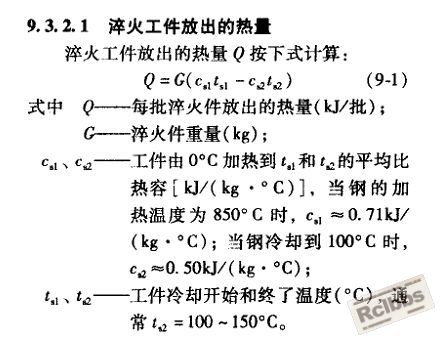

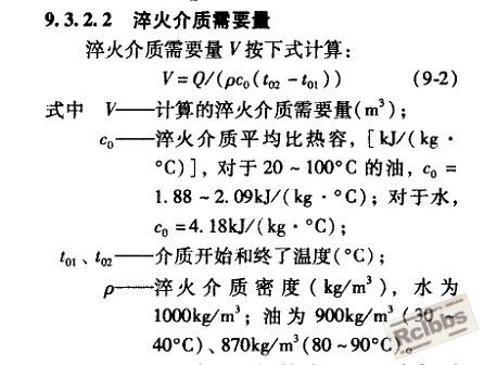

发表于 2009-6-13 06:57:12 | 显示全部楼层
参与人数 1热处理币 +12 收起 理由
wangqinghua196 + 12 精品文章!

 楼主| 发表于 2009-6-13 23:04:32 | 显示全部楼层
回复 3# excellence 的帖子
多谢了,
这种公式在哪里找到的,我以前都是用Q=CmT计算的,这个公司不可以吗?
发表于 2009-6-13 23:20:46 | 显示全部楼层
回复 5# Paco 的帖子
公式是一样的,只是符号不同而已

 楼主| 发表于 2009-6-14 10:06:39 | 显示全部楼层
按你这个公式算出来差不多需要140吨的水,水槽体积是有了,我请假您一下,建设这个冷却系统需要哪些设备?只在水槽里加个搅拌机可以吗?这种建设下来费用是多少呀?谢谢老师。
