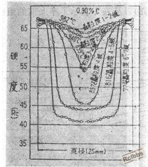

发表于 2009-6-16 19:15:23 | 显示全部楼层
回复 10# lixiongjin 的帖子
这是一张说明奥氏体化温度对淬透性影响的曲线图。从此曲线图不能断定晶粒越粗大,硬度越高,因为他们的生成条件不同,所以只能说明奥氏体化温度越高,晶粒越粗大,使钢的淬透性增大,从表面到心部的硬度差减小。(个人观点)。

发表于 2009-6-18 21:15:23 | 显示全部楼层
晶粒度大小影响淬透性否.
发表于 2009-6-19 00:04:13 | 显示全部楼层
回复 12# jhui 的帖子
晶粒度大淬透性高
