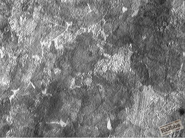

400倍光学显微镜下能分辨出珠光体的偏间距吗,
如图400倍那些黑白相间的是珠光体吗?照片不是很清楚,不过还是能分辨的
如果是,那些大片发黑的的应该是什么?

真的看不清!
最好重新制样、抛光好些,再将照片放上来。

那些大片发黑的是索氏体(细珠光体)。

还真的看不清楚,试样磨的不是很成功,还能看到划痕

重新制样吧,制样不好容易判断失误的

金相式样一般要求450-550倍观察,而且还要考虑去除,放大倍数的影响。看起来400倍确实低了点。不过珠光体还能看出来。至于发黑的可能是制样的问题。

楼上朋友有这个标准吗?GB/T13320-2008

在不知道材质与工艺看金相就很难分辨其组织了,你这个图片的组织应该是索氏体与珠光体。
