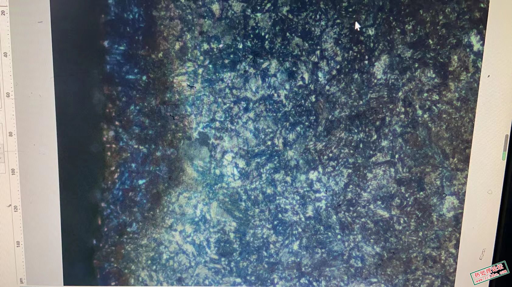

各位大拿好,现一款DD13材质(低碳钢)产品碳氮共渗,工艺大致如下:830 1.0% 220min降810 1% 20min,全程通氨气4L/min(1t多用炉),使用高温油,30HZ搅拌频率淬火,次表面0.05mm需做到700HV,但目前实际只能做到580HV左右,下面附金相图500X,请大家帮忙分析下组织、硬度上不去的原因,又该做哪方面的改进,感谢!
表面组织
表面组织

发表于 2022-12-7 08:47:19 | 显示全部楼层
金相组织腐蚀太重,分辨不清组织
