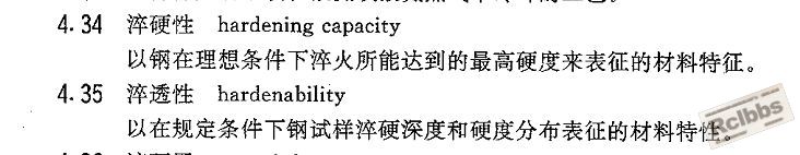

发表于 2009-6-24 12:17:43 | 显示全部楼层
两个都是材料本身固有的特性,一个用硬度表征,一个用淬硬深度表征。但并不表示实际生产中的零件淬火后的实际淬火硬度和实际淬硬深度。
