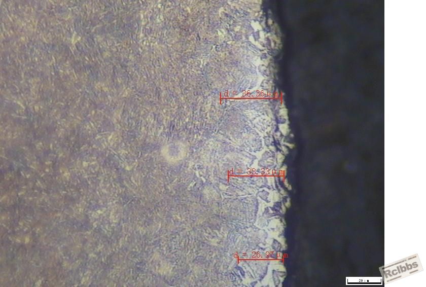

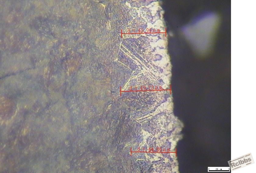

55Cr3材料在约950℃加热后,出炉在工装上热成型,之后油冷淬火,最后回火。

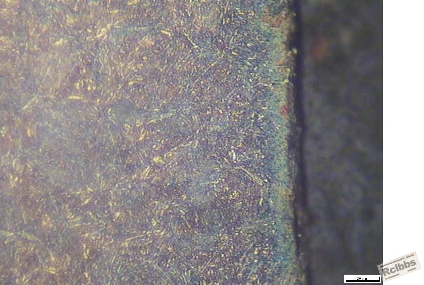

通过以上方式热处理后棒料圆周上出现下图所示的表面组织:部分区域(成型中未与工装接触部分)组织正常为回火马氏体,部分区域(成型中与工装接触部分)表面有贝氏体产生。
1)请问根据以下金相照片,白色区域条状及粒状的是否为贝氏体?或铁素体?或其他组织?
2)个人觉得应该是杆件与冷工装接触后温度下降,使淬火温度过低引起的。若是,如何改进?
3)理论上贝氏体也是由铁素体组成的,产品标准上标明允许一定的贝氏体存在但不允许铁素体,是否矛盾?
不好意思问题比较多,麻烦各位帮助分析,谢谢!
表面异常组织1
表面异常组织1
表面异常组织2
表面异常组织2
表面正常组织
表面正常组织

1)棒料圆周未与工装接触部分和与工装接触部分的硬度分别是多少?
2)你自己的分析有道理的。请问棒料油冷淬火时是否还和工装在一起?
3)不要钻牛角尖。产品标准上的标明并不矛盾,你也知道贝氏体和铁素体是有区别的。

1、白色块状像是铁素体,而不是贝氏体。测试维氏硬度值就可以完全辨别。
2、“理论上贝氏体也是由铁素体组成的”---理论上贝氏体与铁素体是同一晶格,但是化学成份、含碳量明显区别很大。

对于你的第三点不敢苟同,我认为铁素体和贝氏体,从形态上,形成的原理,性能及其特点,有本质上的不同。

白色区域条状及粒状是贝氏体.可将成型中与工装接触部分预热

最外层白色块是铁素体,白色条状及粒状是贝氏体。铁素体与贝氏体不是一回事。从金相上看是表面脱碳引起的组织不良,不是淬火的原因,解决的办法是有效保护减少脱碳或不脱碳。

我的理解:
1)是贝氏体,上贝氏体可能性比较多。
2)改进方法有缩短热成型的时间。
3)工艺规范允许部分贝氏体。
